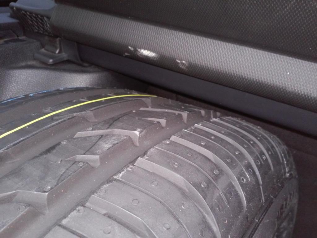

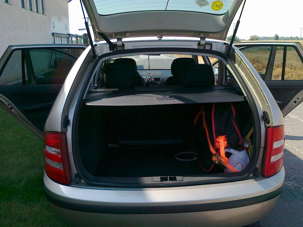

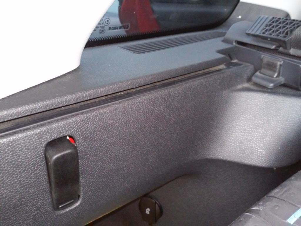

Už tu bolo dosť písané ohľadom umiestnenia rezervy pri LPG.Fabia Combi I 1.2 12V 47kW žiaden problém,tak jak Malta na kant,priprvnená gurtňou,no teaz mám Fabiu Combi II a tam sa to na kant nedá.na jednotkovej fabii je roletka voľná a zaháknutá na konci dráhy,takže výška kolesa nehrá rolu,no na dvojkovej fábii je roletka vedená v žliabku až k zacvaknutiu do konca a tam je problém pretože spodná časť roletky sa nedá cez koleso posunúť.Podotýkam že na fabii I je rozmer 185/60 R14 a na fabii II 195/55 R15,možno keby som dal rezervu 14-ku by to vošlo zatiaľ som to neskúšal ale to by bolo proti predpisom aj ke´d zimné sú 185/60 R14.
Ďaľšia varianta je oprieť rezervu o sedanku,treba ju pretlačiť cez vrch roletky a celkom dosť silne to tam drží,len neviem či pri prejazde nerovností by nespadla.V zadných sedákoch sú také plastové ušká,no neviem či by to udržali aj keď by v podstate iba istili koleso,ktoré je hore zakvačené,alebo priskrutkovať do sedáka ako to bolo odfotené v predošlých článkoch.
Preto sa pýtam tých,ktorý majú dvojkovú fábiu a 195/55 R15 kolesá ako to vyriešili.
Foto jednotkové a dvojková:

zajeď na STK, tam ti vysvětlí, jak to má být připevněné....u starších modelů patří ocelový držák, novější mohou být  vybaveny jen sadou na opravu pneu....to co tu popisuješ jsou blbosti, při bouračce ta rezerva v autě někomu zlomí vaz...
Na STK nikdy nebol problém s na kant uchytenou rezervou.
zkus si půjčit od někoho 13" z Juniora, zda ti tam vleze pod roletku
Já tam měl na stojáka zimní gumu 165/70R14 a šlo to zavřít.Trošku to drhlo ale šlo to.
mě taky jednou na STK v pohodě s takhle upevněnou gumou v kufru..a podruhé ta samá STK už to tam nechtěl nikdy vidět..tak jsem na potřetí koupil lepící sadu....a mám klid...

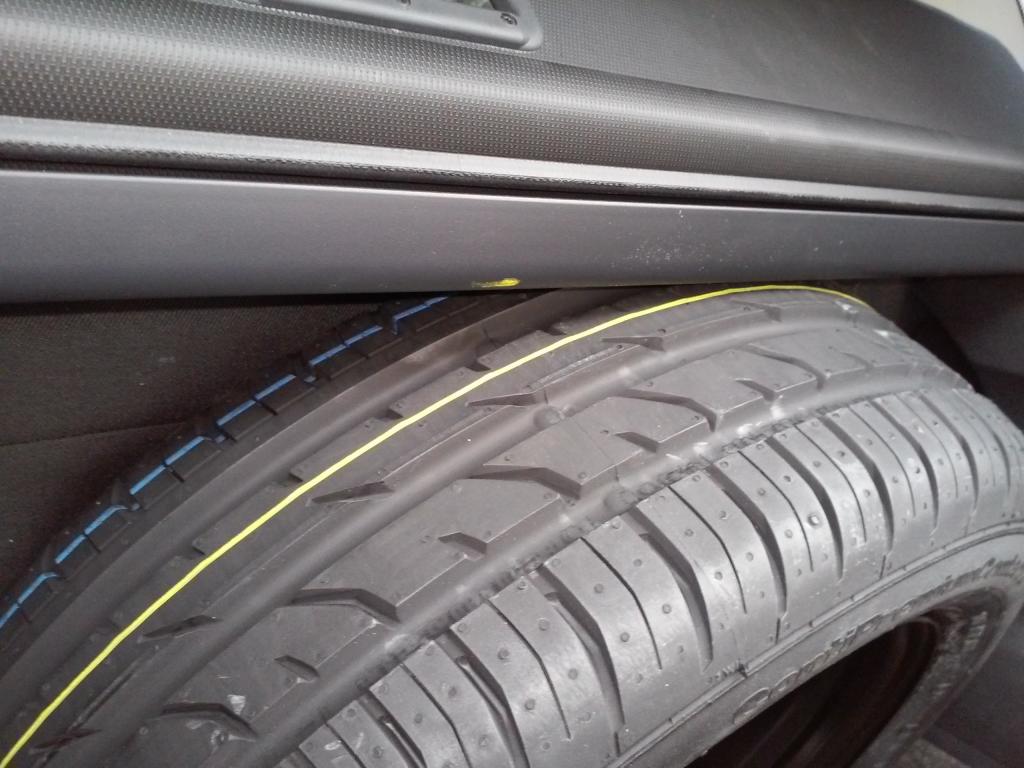

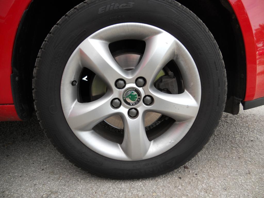

Tiež som rozmýšľal o 14-tkach gumách,len neviem či by pasovali 185/60 R14 na tieto elektróny na ktorých sú 195/55 R15,asi by som musel vymeniť komplet celé kolesá,aj rezervu za 14,zimné mám 185/60 R14 a potom by boli všetky 14-tky a to by vošlo.
No alternatíva ako písal Malta dať 13-tku a nekoliduje to z predpismi?,alebo ako je to keď sú letné 15 a zimné 14 ako mám ja a rezerva je 15.

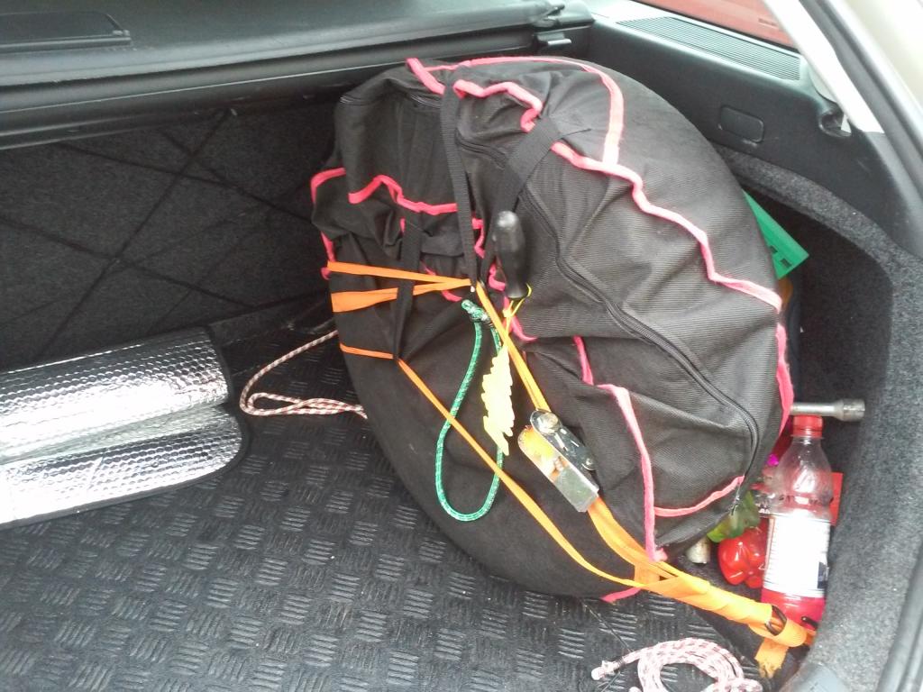

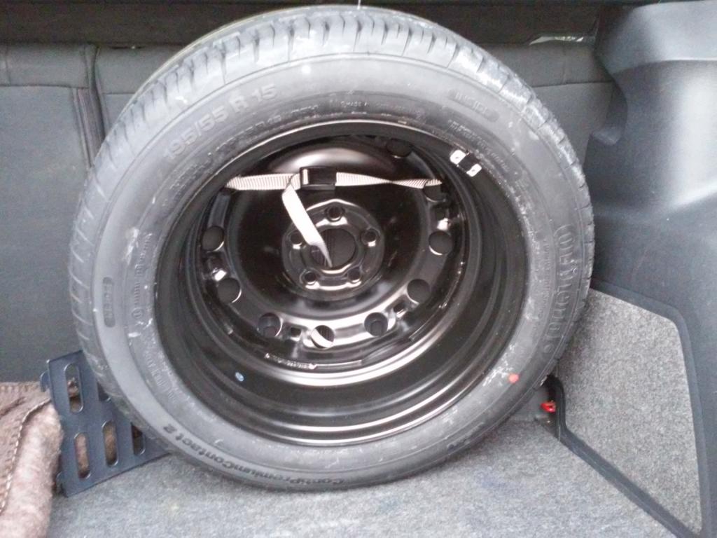

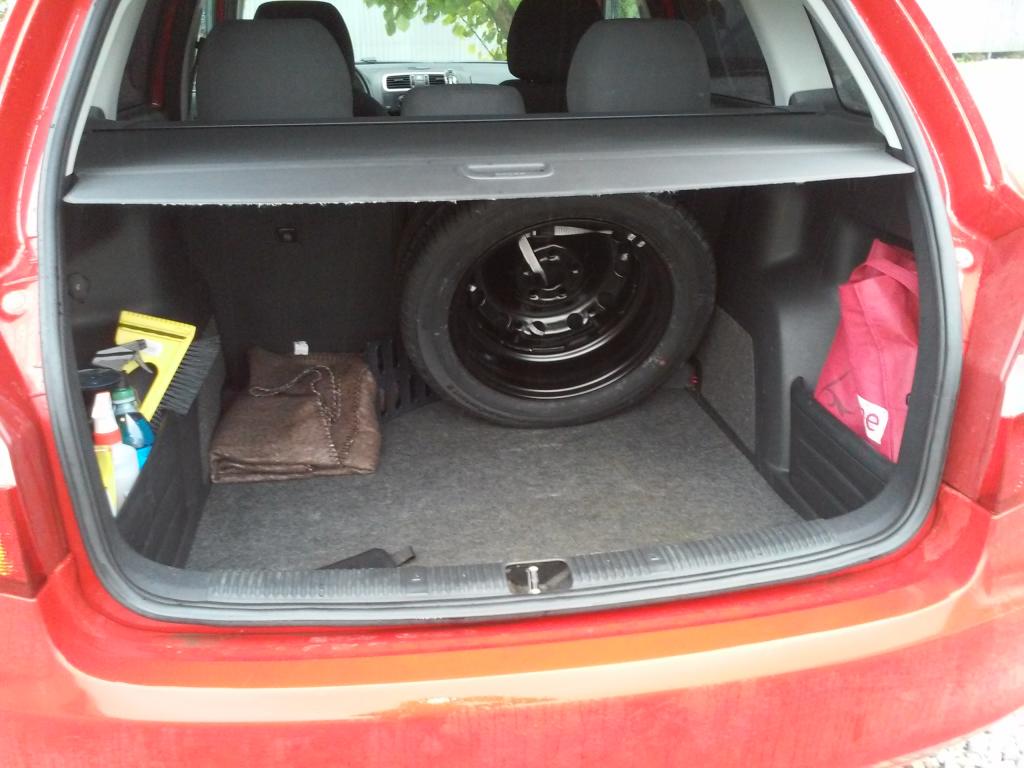

Takto som to poriešil.
post-43820-0-84681000-1445260501_thumb.j
post-43820-0-80205800-1445260514_thumb.j
post-43820-0-32719200-1445260522_thumb.j
post-43820-0-07585500-1445260591_thumb.j
Upraveno od kimmi
kdyby jsi měl dojezdovku, tak ta bude také malinká oproti standardním kolům ... proto je na ní také uvedeno max. 60km/h.
Vidíš,aj to ma tiež napadlo,ja som mal takú vo felícii krátkej a tú som mal voľne položenú v kufri,ale tá by bola či už 15 alebo 14 sice by bola 125-ka ako som mal ja ale ide o výšku .
Na Fábii jsem sháněl tu uzkou dojezdovku a asi ani není.Na Octavku jsem koupil  za 1900 a je to paráda oproti klasické rezervě.Bez rezervy bych nejezdil.Nevěřím těm sprjům na opravu.
