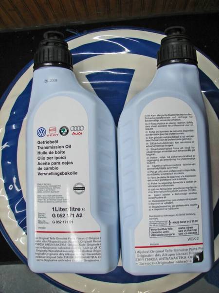

Jestli tě netrápí prachy a chceš mít hotovo, není co řešit - vrzni tam ten G052 171 A2, ca 800,- za litr. 179_Pev_olej_6r_G052171A2_1.jpg
...coz je podle flasky Castrol :)
... což je specifikace SAE 75W-90, API GL4+ pro převodovky a rozvodovky se společným mazáním, pro které předepisuje výrobce API GL4. Schválen dle normy VW 501.50 (G50), a jsme tam, kde jsme byli :smich:
Upraveno od Viktor X
