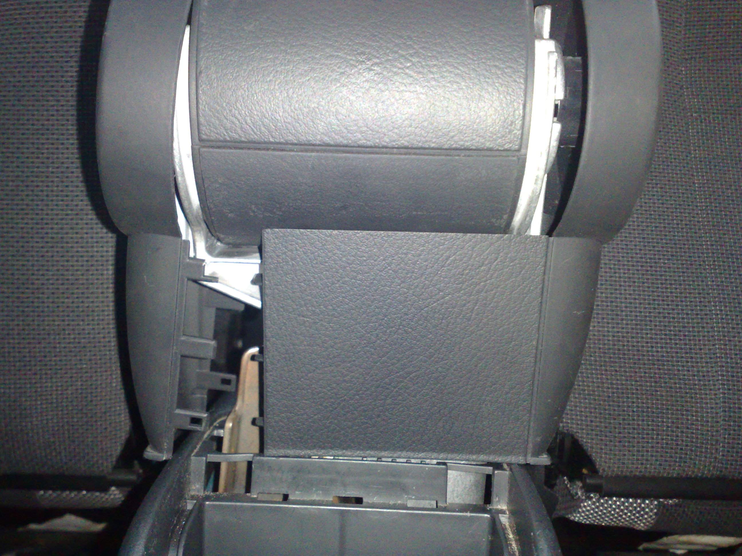

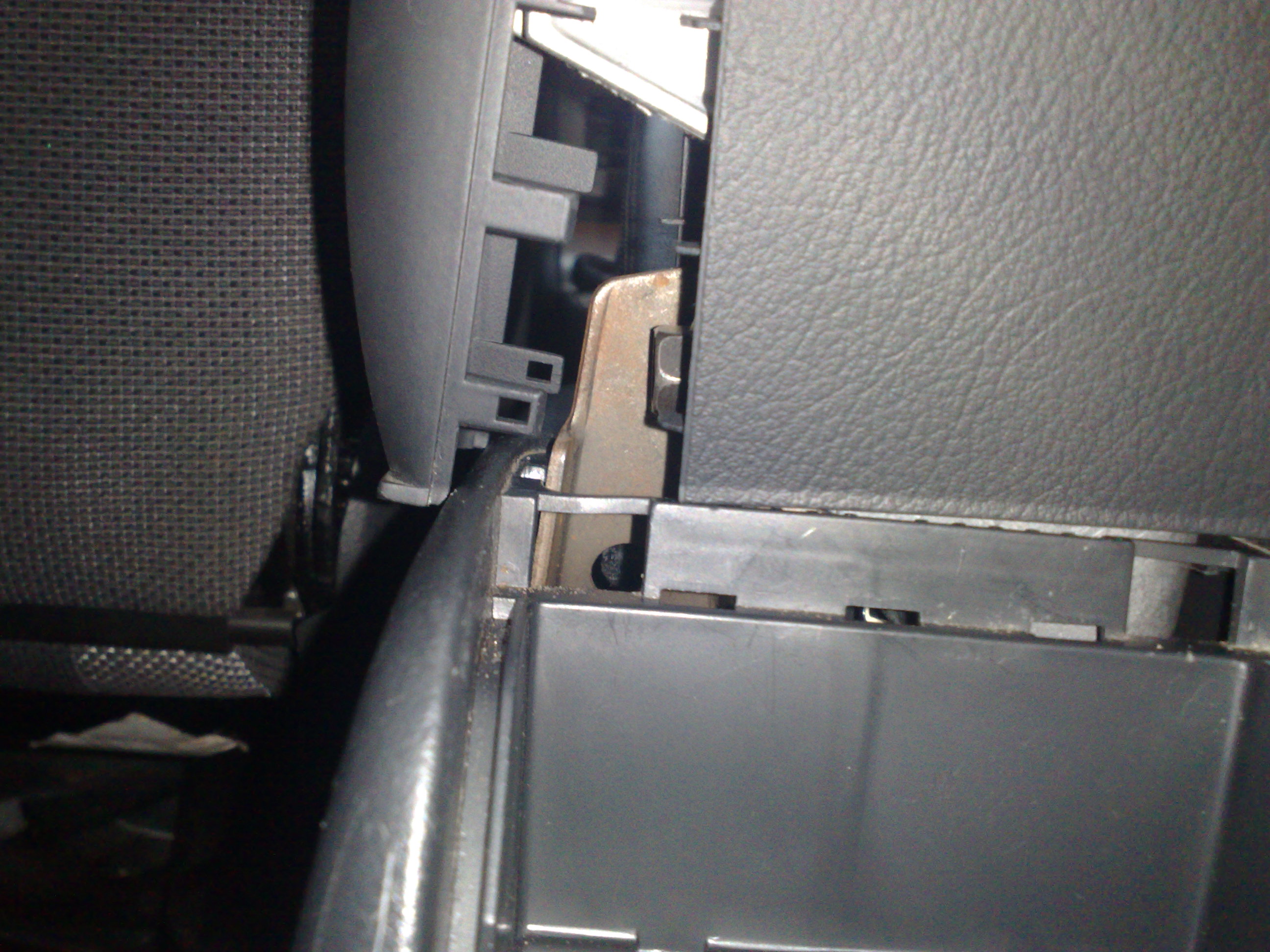

Tak jsem se do toho pustil podle tveho navodu a vse probehlo ok, ale na konec se mi objevil problem...
Nesedi bocni plasty, resp. nejdou nasadit. Viz prilozene foto.
Nemam original nastavec (G), mam misto neho nahradu,
kterou jsem dostal k operce, myslim, ze je to plnohodnotna nahrada,
ale podle me je asi problem, ze chce operku jeste vice zvednout nahoru?
Takze podlozky 2, 3? nebo rovnou 1 matici?
Co myslis?
Predem diky za rady.
Upraveno od robzab
Skus odskrutkovat z vrchnej casti ten "adapter" a "nadstavit" to tam. Ja mam medzi adapterom a laktovkou (vnutri adaptera) podlozku koli predlzeniu.
Zkusim, diky za tip! Tohle bude urcite rychlejsi nez to zvedat na cele trojnozce...
Jinak uz jsem zkousel pred instalaci ten adapter jen tak pro zajimavost sdelat,
ale neslo mi to, tak jsem to nechal.
Asi to chce vetsi silou nebo trochu sklepnout kladivem. Je to tam asi dost zarazeny...
Upraveno od robzab
jj, je tam dost napevno narazeny. Jemne ale razne klepni kladivkom a povoli. :)
Kladivko zabralo...
Jedna podlozka byla malo.
Podlozil jsem nastavec 2 podlozkama a ted vse sedi jak se rika "hrnec na pr***" :palec2:
Kdybych mel origo nastavec (G) a pdolozky (H), tak by sedelo urcite vsechno hned ze zacatku,
ale zase takovy problem s nahradou neni, akorat to sebere nejaky cas navic s laborovanim..
Upraveno od Wojnar
Ani s origo to nemusi hned sadnut, ja tam mam jednu podlozku (predchadzajucemu majitelovi asi tiez opierka nesedela).
Ale podstatne je, ze je to za dobry peniaz a poradil si si. :palec2:
