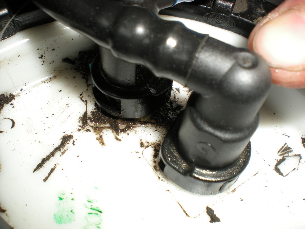

tak nakonec jsem jen vyčistil plovak a nechapu jak se tam mužou dostat male kaminky a rez snad to bude stačit a nebudu muset čistit celou nadrž a ve finale jsem poničil tohle nevite jak se to jmenuje nebo kde se to da koupit ne netu jsem to nikde nenašel.dik
post-50830-049886100 1281885954_thumb.jp
Je to rychlospojka na palivovom potrubi. Musis kupit nove vedenie-potrubie. Kupis nove v skoda predajni alebo na vrakovisku. To vedenie sa rozpaja hned za nadrzou dlzka toho vedenia je cca 20cm.
