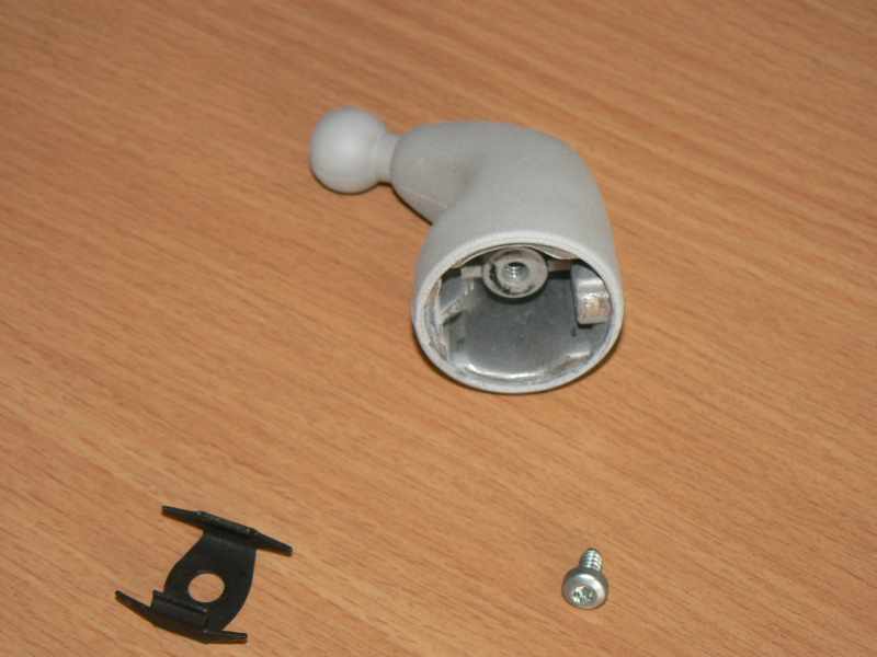

Nozicka z Fabie pred upravou.
Nozicka po provrtani vrtackou, tak aby se dal protahnout kablik

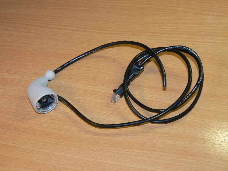

Protazeny kablik, nakonec asi bude jiny
Nozicka na skle (zkouska, jestli ten kablik necemu nevadi). Je tam videt "technologicka dira", prijde zatmelit. Do zatacky vrtat neumim :)

zatím mám připravený kabel na protažení. pro odpojení zrcátka, tak aby se to vešlo pod stropnici vyřešil jsem co možná nejmenší pohodlně rozpojitelný konektor, který bude schovaný pod stropnicí. pro ohebnost jsem hledal co nejtenčí kabel alespoň srovnatelný s originálem, podařilo se mi sehnat silikonový kabel a je o cca 2mm menší. zatím foto z mobilu
