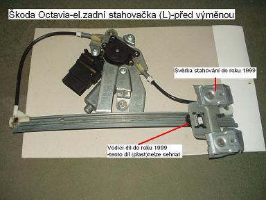

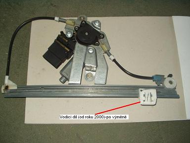

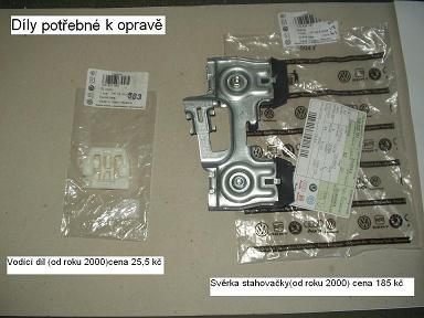

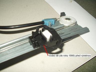

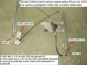

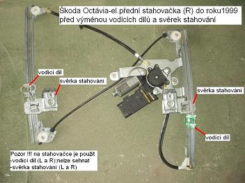

Když se Vám rozbije stahovačka u octávie ,tak si nejspíš každý řekne, že to bude v pohodě a za pár kaček :rolleyes: .
Ale člověk narazí, hned jak přijde do auto servisu kol119 .
Příčinou poruchy na stahovačce byl obyčejný vodící díl z plastu ,ale bohožel na modely do roku 1999 tento plast již neseženete.
Pouze na modely od roku 2000 se tento vodící díl prodává ,ale pokud máte model do roku 1999 ,tak musíte koupit i svěrku stahovačky (protože se liší uchycením do vodícího dílu),která je prodejná pouze na zadní dveře .Na přední stahovačku Vám vodící plasty ochotně prodají ,ale svěrku stahovačky už bohužel ne .Pouze celou a to za cca. 1600 kč :o .
Tak přikládám foto jak jsem to vyřešil já. kol11
Zadní stahovačka
Přední stahovačka

Jo pěkný, to znám, spíš by mě zajímalo, jestli se dá ten nový držák skla sehnat na vrakáči za mrzký peníz ... ?
Nějaké pěkně střelené auto do boku a určitě by tam něco mohlo zbýt .. :))
Zadní stahovačka
Přední stahovačka
