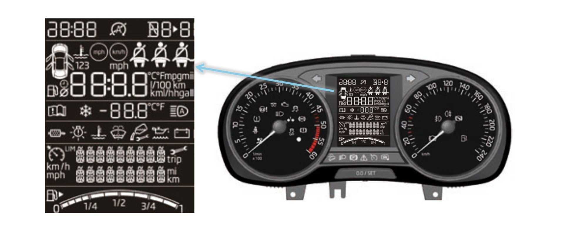

Já mám ale docela socku, mám jen rádio Blues, jediná obrazovka v autě je display mezi budíky, který neumí ani teplotu oleje i přes proměnlivý interval. Divné je, že FA nepíše aktuálně žádnou chybu, ale nefunguje tak, jako fungoval dřív, prostě při jízdě to nic nedělá, při simulování nebezpečných situací. Nemá tedy na to vliv vyblokování SS metodou napětí a zapnutých pásů?
Front Assistant
Mám úplně jiný typ přístrojovky, teď bych fakt kecal, jaký symbol se mi tam zobrazoval, ale tuším, že to bylo takové autíčko s "wi-fi" vepředu a po stranách a hlavně se ozval vždycky gong. Jednou se ozval gong, něco blikalo na palubovce (asi to autíčko) a do toho zřetelně zabralo ABS, když jsem ještě z rozumné vzdálenosti objížděl odbočující auto a to bylo určitě v menší rychlosti než 70km/h. Neměl jsem tehdy čas to sledovat, myslel jsem si, že se mi potkal motor 🙂 Ale byl to ten front assist. Nyní prostě auto nic nehlásí, nijak nereaguje a nic se mi nezobrazí, ani když se přilepím v 80km na dodávku nebo autobus. Přikládám foto podobné přístrojovky, jakou mám já..Vlastně bych měl mít tu soc desku z Fabie III 1.0 Mpi Ještě jsem tehdy mimo SS zrušil upozornění na pásy a teď mi nic neřve, ale nesvítí ani kontrolka nezaplého pásu na přístrojovce. Napadlo mě ještě, jestli na toto není ten front assist nějak vázaný, že se s deaktivací pásů taky deaktivuje.....?
Front Assistant
Pri scanu VCDS jsem nasel tuto chybu. Je starsiho data a FA mi urcite od te doby fungoval, dokonce jednou i brzdil. Chybu jsem smazal. Ted se mi ovsem zda, ze jiz nefunguje vubec i po smazani te chyby. Zkousel jsem se ruzne lepit na dodavky, simulovat situace, kdy predtim uz zretelne zafungoval a nic. Chybu na maxidotu nevykazuje zadnou. Jsem si jisty, ze nefunguje od doby, co jsem vypnul SS metodou napeti v Carscanneru. Ale to by na to snad nemelo mit zadny vliv
Front Assistant
Mě to zpočátku fungovalo, semtam svítil symbol, semtam to zazvonilo jak jsem objížděl cyklistu s autem v protisměru, jak jsem se k někomu nalepil atd. Jednou mi dokonce zaklepalo ABS, když jsem objížděl pomalu odbočující auto. Toto vše fungovalo docela s předstihem. Od té doby, co jsem ale projížděl jednotky dianostikou na chyby atd. (carscanner, carista, VCDS) psalo to během scanu na displeji semtam "front assist nedostupný", což nevím, jestli tak má být, stojím autem celkem nalepený na stěně. Chybu to jinak žádnou nehlásí za provozu. Nicméně se mi zdá, že to od té doby nefunguje. Neohlásilo se to ještě ani jednou tak, jako předtím a to jsem zkoušel různé vypjaté situace, kdy by se to už jinak dávno hlásilo. Tak jsem z toho lehce nervozní. Nevím, jestli to dokáže pouhé projíždění diagnostikou zmrvit
