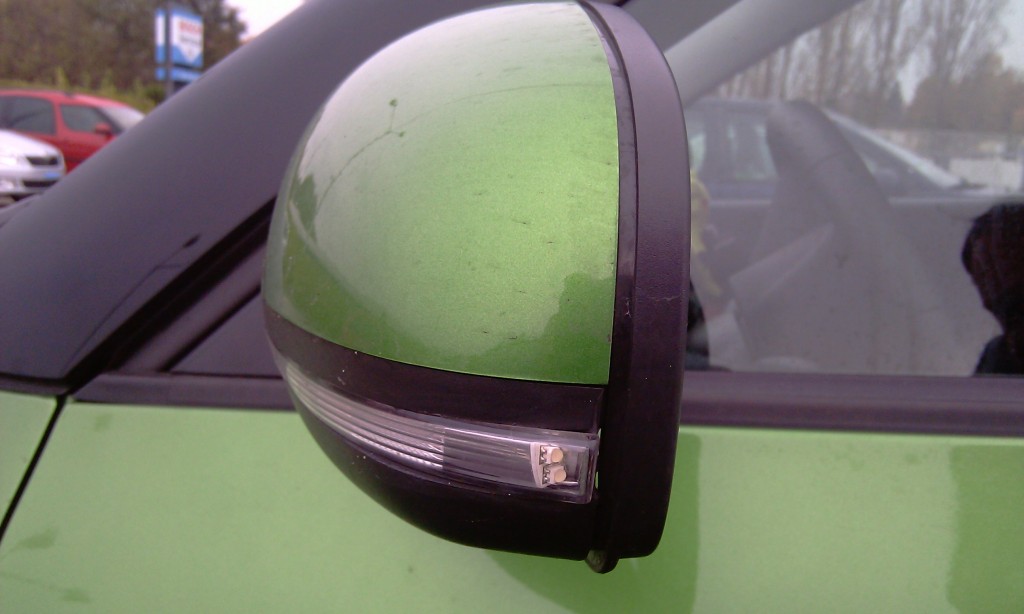

Zpětná neorigo zrcátka na FII
Nešlo ( není tam na to místo, tedy myslím na origo světýlko z OII FL je to poměrně velkej trojúhelníček a do zrcátka je schovaná 5W bezpaticová žárovka, a v tom fabiovym zrkadle vprostřed jak by mělo být, tak tam jde těsně ten mehanizmeček na hýbání zrcátka horedole vlevovpravo.... taky jsem nad tím přemejšle,l elektricky bych to připojil asi k stropnímu světlu ne ???
KoNGu ony se stejně sklápěj tak nějak divně, neúplně a navíc musíš držet dlouho dálku.... nevím jestli to za to stojí....
k.o.c.i. na nic nečekej.... pilku pilník a tradá
Jedno mam s svícením a sklápěcí.... můžeš si to vyzkoušet no řeknu Ti na rovinu tím jsem začínal....ale je to složitější než se zdá.... musíš použít ten původní držák (tu pevnou část co je na dveřích) z Fabie kulivá dveřím a systém toho kloubu je uplně jiný než má OII FL a jsou tam uplně jiné rádiusy vnějších krytů... a nevím jak by si poradilo BCM se sklápěním... neumí to ani Polo . Toť je zatím mé status quo
SaHo: v každém solidním servisu ti je objednají do druhého dne..... Nevím jestli nejsou na netu někde k mání levněji. potom jen pilku pilník neb frézu.... lepidlo .....a už blikáš Smutný je že u koncernového bratříčka Pola už se dělají minimálně od MR 09...a Fobie 2012 nic..... ale fakt je že ty u toho Pola jsou proti těmto uplně tropický
KoNG za dlouhých zimních večerů.......
KoNGu to je dost že ses ozval ..... už máš blinkry a pilník ???
Jj máš pravdu, mam takovu ruční frézu od BD a je k tomu spousta příslušenství i takový ty flexový kotoučky s touto zubaticí by to asi šlo... ale jak jsem psal jeden špatnej pohyb a..... bororo ne život bororo už nic tou pilkou na řelezo to šlo docela good když vezmeš novej plátek, ten plast je měkej a rovina zaručená
Ekkare pokud jsi přiměřeně šikovnej a HODNĚ trpělivej tak to dáš, v mládí jsem modelařil to máš pravdu..... Dremelem asi neuspěješ neb nebudeš mít tak přesnou ruku abys udělal nějakejch 150 mm dlouhou rovnou rejhu na ohnutym plastu, do velký frézy to taky nijak neupneš ... Prozradím všem tajemství výroby : Vyříz jsem to zhruba pilkou na železo a dopiloval plochým a půlkulatým pilníkem.... nechá se to upnout jakžtakž do svěráku přes hadr aby nebyly vidět čelisti největší pozor je třeba dát při přenesení toho rádiusu na konci blinkru..... pilovat pasovat pilovat pasovat pilovat pasovat tak mi to připomělo a destilujeme a destilujeme a destilujeme....... víš jak to je, jednou to probrousíš a materiál zpět nevrátíš.... So lepení se týče na tyhle plasty používám lepidlo od fy FORCH s označením P1, plus samozřejmě primer na plasty, jen tak je možno garantovat stoprocentní pevnost a přitom pružnost. Je to lep na bázi vzduchem vulkanuzijícího PU.... Nějaké zoufalé pokusy s hartklebrem na plasty, silikonem neb nedejbože fteřinovkou jsou předem odsouzené k nezdaru No k elektrice není co dodat to jsem popsal někde nahoře....vytáhnout drát ze dveří skrzevá A sloupek a připojit na patřičnej vývod blinkru na BCM podle typu auta. Na řídíci jednotce předních dveří ho nemá cenu hledat... fakt tam není Přeju všem odvážlivcům pevné nervy a pevnou ruku P.S. ten horní řez je cca 10mm od horní hrany toho plastu a spodní přesně na tloušťku blinkru Pokud se chcete ptát a já budu vědět, odpovím

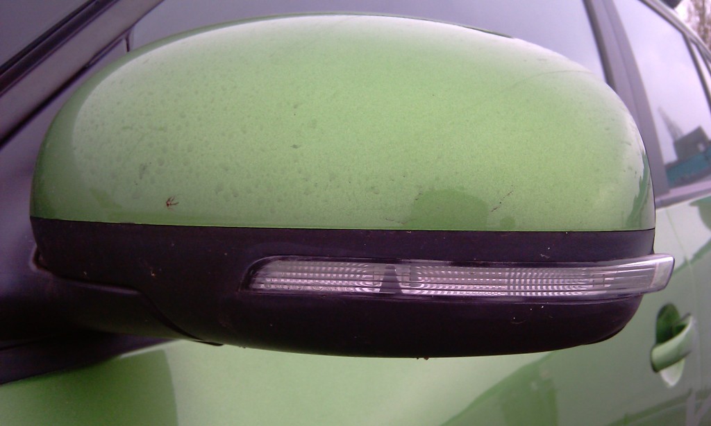

I z 10 cm to vypadá identicky jako OII FL, ten rádius spodní části zrcátka je téměř totožnej, největší pakárna byla udělat stejnou díru jak ten blinkr, kupodivu jsem žádnej spodek nezničil ale stojí myslím 177 Kč. Pokoušel jsem se samozřejmě nejdřív o implementaci Oktáváckýho ale v tom kloubu je to hodně rozdílný, úplně jinej mechanizmus, což by tolik nevadilo, ale hlavně jiný rádiusy pevný části která je přišroubovaná na dveřích a musí být použity origo FII neb ROOM (protože ani ty nejsou stejný) a toho tělesa zrcátka . Řeknu vám ale že na kšeft bych to dělat nechtěl.... leda by byla forma na ty spodky . Teď mě přemluvil kolega z práce , ale jen proto že má taky zelenou jak já
Měl by ses podívat na OII facelift ten okraj čumí ze zrcátka ven aby byl vidět i zezadu úplně stejně, ale pokud si ten plast vytvaruješ podle blinkru proč ne P.S. silikon Ti asi na tom moc držet nebude
Pár jsou 2 kusy . Nové blinkry stojí 477.- vč DPH / kus dráty a konektory jsou zanedbatelná položka. Jo a budeš potřebovat vějířovou podložku co drží pružinu zrcátka 2x ale to je taky pár korun....
Přesně tak, vyfrézovat plastový spodní kryt podle blinkru , blinkr vlepit, kostru blinkru připojit na kostru vyhřívaného zrcátka a druhý drát blinkru na vývod BCM pro blinkry schema nemam ofline k dispozici ,ale nic na tom není, Fabie je holota a má spoustu volnejch kontaktů jak v A-sloupku tak i v propojovacích konektorech ve dveřích takže si můžeš vybrat libovolnej....
Know-how prakticky žádný není do originálního zrcátka napasovaný originální blinkr z OII/SII facelift zapojeno podle POLA mr 2010.... nic víc nic míň
