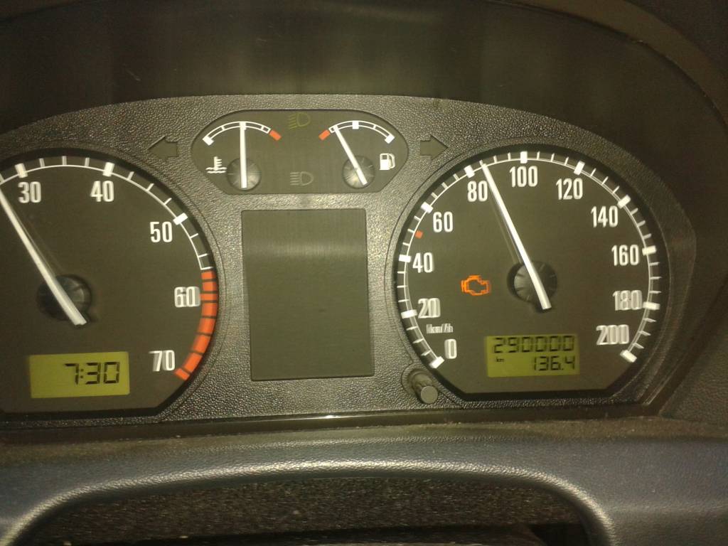

tak a máme tu další mezník v životě mé Fábuli :kol-31:
post-3505-0-49440800-1415085486_thumb.jp
No super.
Co ta kontrolka?
Ah.. No pekne, gratulujem!
tu kontrolku máme asi všichni:-)jinak nám chybí do 300 tis...asi 8000km?:-)
zaslepené kurvítko jménem EGR :kol-28:
njn jsi furt o krůček napřed :kol-28:
