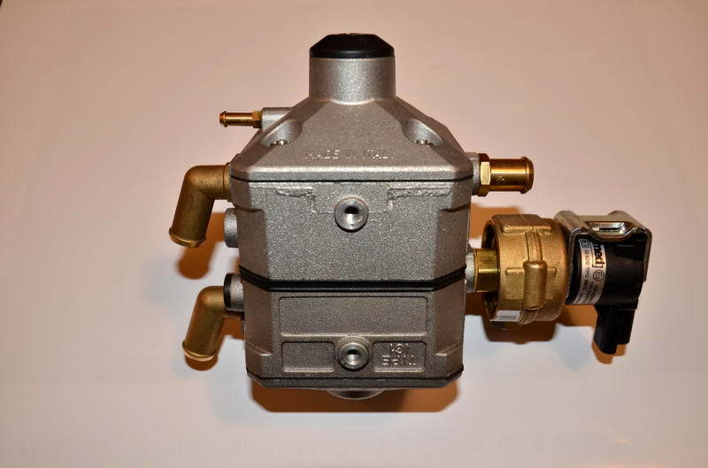

Zdravím. Také jsem míval problémy s přepínáním do plynu. Mám Magic 2 a ten má dvě teplotní čidla - jedno je na filtru plynné fáze a jedno na zplyňovači. Laboroval jsem, ale zjistil jsem, že vliv na přepnutí má čidlo na zplyňovači (potřebuje teplotu nad 30°C). Jízdou se ale celý zplyňovač ochlazuje a tuto teplotu nedosáhne.... Nakonec jsem to vyřešil jednoduše. V mojí zástavě je zpyňovač blízko akumulátoru, který je zakrytován proti chladu textilním obalem. Tento obal jsem částečně přetáhl tak, aby chladný vzduch nešel přímo na akumulátor a splyňovač. Problém byl odstraněn. V létě to přepíná skoro ihned a v zimě po cca 3-5km (podle toho jak se dlouho škrábou skla...). Dvakrát do roka kontroluji u stav elektrolytu v aku - vše OK.

re: tomasz. je to ten duralový válec na konci plynové hadice ke vstřikům. Já mám Lovtec Magic 2, je to jiný zplyňovač (reduktor) tady je odkaz: http://www.hlpropan.cz/catalog/reduktory , je to typ 1220 a na obrázku je krásně vidět čidlo teploty reduktoru (dva kablíky). čidlo teploty plynné fáze je tady: http://www.hlpropan.cz/catalog/filtry , je to typ 0684 a na obrázku je čidlo vidět taky (dva kablíky). jaký typ zpyňovače (reduktoru) přesně máš? přiložil bych fotky, ale nějak mi to nejde....
- už si vzpomínám kde je reduktor v mém autě, mám tam ale jiný, od firmy landi renzo

- reduktor mám co je na obrázku a tam jsem žádné teplotní čidlo nenašel

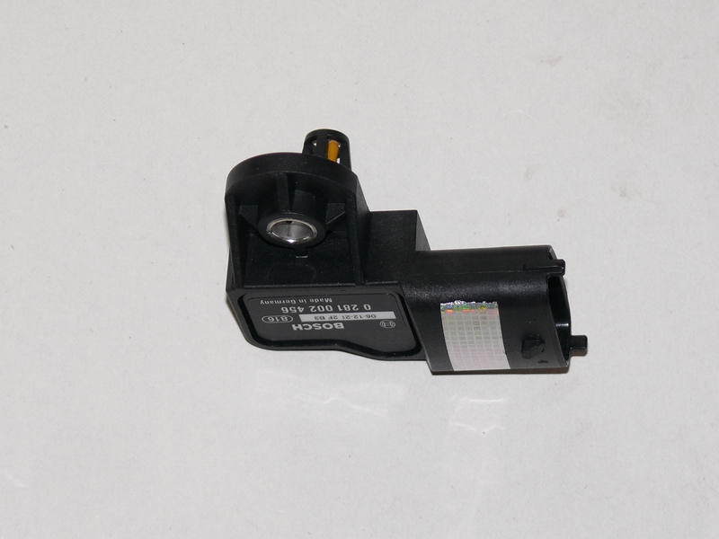

- mám u vstřikovaču čidlo, jako samostatný nový kus je pod názvem: čidlo tlaku a teploty, tzn. že toto určuje asi tu teplotu přepnutí
Myslím si to správně ?
JO, to je čidlo tlaku a teploty plynu, ale nikdo neví,zda se v tovární zástavbě řídí přepínání právě jen teplotou plynu...funguje to i tak, že po nastartování funguje jednotka tak, že počítá čas od startu a podle softu LPG předpokládá, že např. po nějakém čase bude teplota taková a taková, když není, přidá si čas pro přepnutí,nevím, jak to soudruzi ve škodovce udělali.....zkus to čidlo zabalit i s lištou a zkusit,hlavně nezkoušejte nic odpojovat, napíše to závadu do jednotky plynu a pak to nemusí přepínat, nevím, ale některé závady se musí smazat PC, jinak to nejde...
S tím přepínáním na LPG máš možná pravdu, též mi to tak připadá ...
Nyní zkouším variantu kdy čidlo předehřívám ... + dnes jsem přikryl na 50-60% reduktor hadrou

nevim jak je to u nove octavky ale u stare octavky do motoroveho prostoru docela slusne fouka, mam motor vzdycky uplne bile obalenej od soli... Reduktor ma na predni stene a kdyz to pred nim neutesnim houbickama na nadobi tak pri rychle jizde i klesa teplota na reduktoru...
