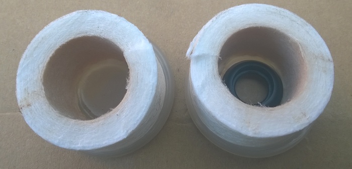

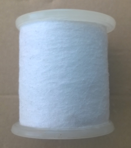

Ahoj lidi,
tak jsem si nechal vrátit při garančce v 45000 filtr plyn.fáze abych se podíval jak na tom je vnitřek filtru. Je to už ta plastová nádobka která je šroubovatelná a uvnitř je ten filtr, viz:  http://forum.skodahome.cz/topic/103554-%C5%A1koda-octavia-lpg/page-37 ,kde jsem toto popisoval.

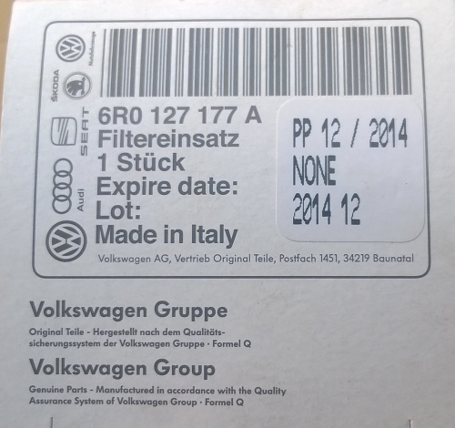

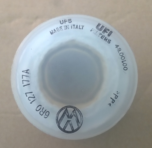

Tankovat jezdím jen k Tomegasu u nás v Č.Budejovicích ,přikládám fotky i s číslam dílu od UFI.

Ahoj ,no čekal jsem to daleko horší ,že bude víc zaprasenej po 15000 km,kdy jsem ho rozříznul.

Ahoj Nekki,ten fitr vypada opravdu celkem čistě,jsem zvědav jestli to zachrani umirajici vstřiky v továrních Octaviich.Je zajimave že někomu davaji pořad ten "plechovy" valeček a někomu už ten plastovy filtr s vyměnou vložkou-ten davaji většinou až odejdou vstřiky,nechapu proč to nevyměni za tento jinači typ u všech továrních Octavii.Jen tak pro zajimavost,kolik stoji v autorizaku ten filtr?

 To bitttpowert ,tak za filtr v autorizáku chtějí 315 kc

Bitt chyba je u nekvalitního paliva poskytované Kralupolem. Kdyz ho natankujes, tak kvalitni je jen  v tom, ze neobsahuje mechanicke necistoty. Zbytek je loterie ohledne chemickeho slozeni. Zmenil jsem práci a jezdím ted jinam, takže na trase beru jen TOMEGAS a filtr byl cistounkej bez toho zeleneho slizu a ručička palubního ukazatele  neukázala nesmysly ani jednou po ujetí 45 000 Km na Tomegas. Pak jsem na zkoušku vzal 2x Kralupol a po rozříznutí jsem tam měl opět ten zelený sliz,ale málo. Jinak já dostávám pořád ten kovový filtr a stojí 562 Kč s DPH. Celkově nemám s LPG žádné problémy, na servisce akorat mení ty filtry LPG a jinak jen čerpám plyn a jezdím. Dnes mám najeto 164 000 km celkem a z toho na ty vstřikovače co jsem dostal po zadřených v záruce 120 000 km. Jediné co dělám, vyhýbám se pumpám, kde je LPG o 1 Kč levnejší než jinde, pokud možno tak jedině Tomegas v ČR, jiný jen jako nouzovku na dojetí z bodu A do bodu B pokud se vydám někam do neznáma a na Západ od našich hranic cokoliv a kdekoliv, na Slovensku jedine Slovnaft a Flaga. A mám klid. Skoda Octavia LPG je západní auto se západními standardy. Česka LPG infrastruktura už je východ s horší jakosti plynu. V tom je cely problem. Tomegas nemá problem, pac to chlapi vozí z Německa a všechno mají svoje, včetně cisteren.
