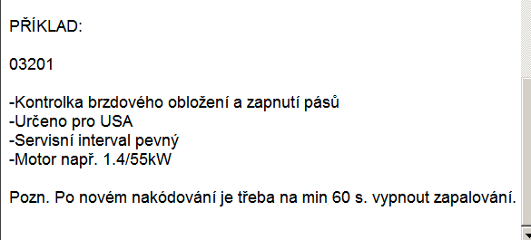

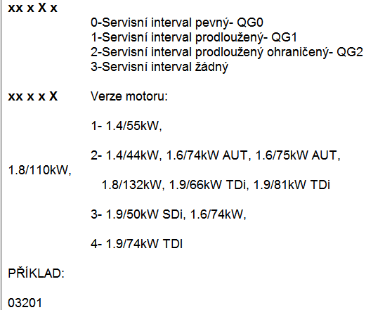

Pepa007 Vloženo 25. Únor 2013 Sdílet Vloženo 25. Únor 2013 Kodvání máš v příloze jednotlivé výbavy se sčítají. No proč ti negonguje a příp. neukazuje otevřené dveře? Je otázka co jsi tam měl (asi 2,5 generaci ) A teď jsi dal 3. generaci To by potom odpovídalo. Přesně by se to dalo dohledat ve schematech. Třetí generace budíků aby byla plně funkční musí mát jiné mozky ve dveřích (s písmenem D na konci) a jinou komfortku ( ...799B). Někde na foru je tu popsáno Přestavba na III. generaci. Citovat Odkaz ke komentáři Sdílet na ostatní stránky More sharing options...

vwszene Vloženo 25. Únor 2013 Sdílet Vloženo 25. Únor 2013 kluci žádnou 3G sem tam nedal. měl sem tam polodot 2,5G a dal sem tam maxidot 2,5G.Maxidot 2,5G má tacho do 220 a maxidot 3G má tacho do 240 a já sem dal maxidot 2,5G do 220. polodot mi otevření dveří zobrazoval číslo starých budíků polodot je 1UO 920 820 G 47H a nový musim napíchnout a zjistim zejtra. Takže kodování je OK?podle tabulky 31112 - je to správně? Oi 81 kw rv 2001 maximální výbava a je z německa. Citovat Odkaz ke komentáři Sdílet na ostatní stránky More sharing options...
Pepa007 Vloženo 25. Únor 2013 Sdílet Vloženo 25. Únor 2013 No nedal ,ale budíky pro třetí generaci zřejmě ano. Máš sice pravdu na mém Maxidotu III. generace je 240. Napiš číslo nových budíků. Kodování pokud tam máš vše a umíš to sečíst tak ano OK. Citovat Odkaz ke komentáři Sdílet na ostatní stránky More sharing options...
vwszene Vloženo 28. Únor 2013 Sdílet Vloženo 28. Únor 2013 Takže jak sem se mylně domníval že pokud sou budíky do 220Km, jedná se pouze o 2 a nebo 2,5 generaci.Ovšem dneska si koupil kamarád OI rok výroby 2003, kde má komfortku 799B a budíky taky do 220 km, takže z toho usuzuju, že můj maxidot do 220km, u kterýho sem si myslel je 2,5G je 3 generace.Porosim jenom o ověření čísel budíků: polodot 2,5G - 1U0 920 820 G maxidot u kterýho sem si myslel že je 2,5G - 1U0 920 841 F Citovat Odkaz ke komentáři Sdílet na ostatní stránky More sharing options...
Milhausek Vloženo 28. Únor 2013 Sdílet Vloženo 28. Únor 2013 to je 3g Citovat Odkaz ke komentáři Sdílet na ostatní stránky More sharing options...
Pepa007 Vloženo 28. Únor 2013 Sdílet Vloženo 28. Únor 2013 Tak potom je jasné proč ti nejde gongání a neukazuje otevřené dveře a ani to nijak neuúpravíš Jedině kompletně přestavět na 3. generaci. Citovat Odkaz ke komentáři Sdílet na ostatní stránky More sharing options...
vwszene Vloženo 28. Únor 2013 Sdílet Vloženo 28. Únor 2013 Jo začalo mi to bejt jasný hned, jak sem uviděl kamarádovu oktávku. Žil sem v domění, že pokud je tacho do 220, že je to automaticky 2,5G a ejhle ono neni. Přestavovat na 3G nebudu.Začnu schánět 2,5G maxidot a pak ho tam dám. Můžu vás teda poprosit, jaký číslo budíku maxidotu teda mám schánět?Abych si zase nekoupil 3G díky za pomoc. Citovat Odkaz ke komentáři Sdílet na ostatní stránky More sharing options...
