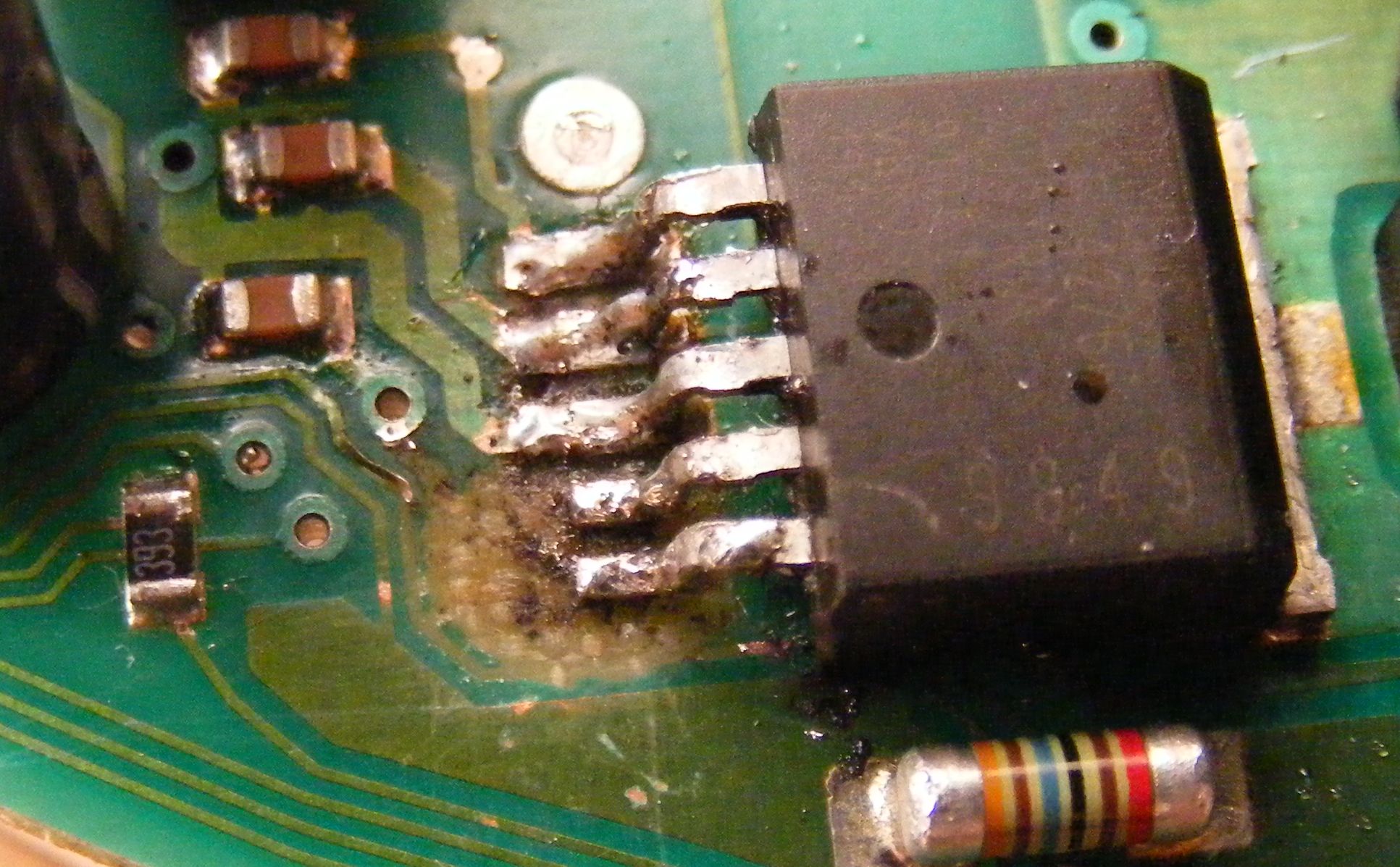

Nazdar,
mal som tento problem v casoch ked nikto nechcel prezradit ako sa to da opravit. Mne sa to nakoniec podarilo na 5 krat.. ..prist na podstatu problemu. Na zaciatku som skusal preletovavat nozicky stabilizatora, ..niekolko pokusov, potom som mu prikupil pasivny chladic.. ..nepomohlo a nakoniec bola chyba nasledovna: ..vo vacsine pripadov sa vplvom prehrievania stabilizatora narusia spojenia medzi dvoma stranami dosky. Takze nie je dolezite preletovavat nozicky stabilizatora (vtedy sa v dosledku prehrievania cinovackou moze porucha kratkodobo odstranit), ale prepojenia dvoch stran plosnych spojeni v okoli stabilizatora. Toto byva podla mna najcastejsi problem. KYm som na toto prisiel niekolko krat som sa pokusal odstranit poruchu nekonecnym preletovavnim stabilizatora.. :p
Pripajam niekolko fotiek ktore mozno pomozu... ..na fotkach je stabilizator s dorobenym chladicom, jeden s prepojov na ktore smeruje cervena sipka sa nachadza pod stabilizatorom a ten byva poskodeny. Ja som tieto cesticky prepojil izolovanym drotom.

Preji vsem s problemovymi tacho ,aby nasli opravdovou pomoc a ne nejakeho "kutila".Tim nezminuji nikoho tady, je tu spousta sikovnych lidi.Ale nepral bych nikomu starosti s tacho,jako mel muj zakaznik ,ktery nakonec s prosikem prinesl zbastlene tacho ke mne.Napred sem to chtel vzdat ,kdyz sem videl prepalene spoje,prokovy prodratovane a spousty zkratu i pod IO.Ale nakonec se podarilo a tacho je funkcni.O rozlamanem plastu a ztracenych sroubcich nemluvim.Takze preju vsem spousty OPRAVENYCH tacho.

Tak po delsi dobe se mi na stul dostala zase jedna chutovka.Nebudu jmenovat majitele ani opravare ,jen vam ukazu jak chudinky vypadaly.Opravil jsem a majitel opet spokojene jezdi.Kdyby mel nekdo problem s cukanim rucicek pri zapnuti a vypnuti klicku zapalovani-Muzu opravit pripadne poradit.
