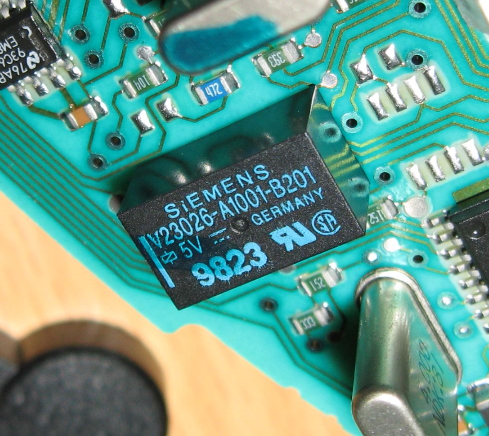

Kluci prosim vas sezente mi nekde odkaz na netu ci nejakou nahradu na toto relatko na budikach

To, co jsi psal je jenom jedna ze závad, která se může objevit, další jsou: smd pojisty na tišťáku a jedno malé relátko, časem se opálí kontakty, někdo tady o tom už psal, tuším, že Octavka, ale jinak dobré :palec2:
