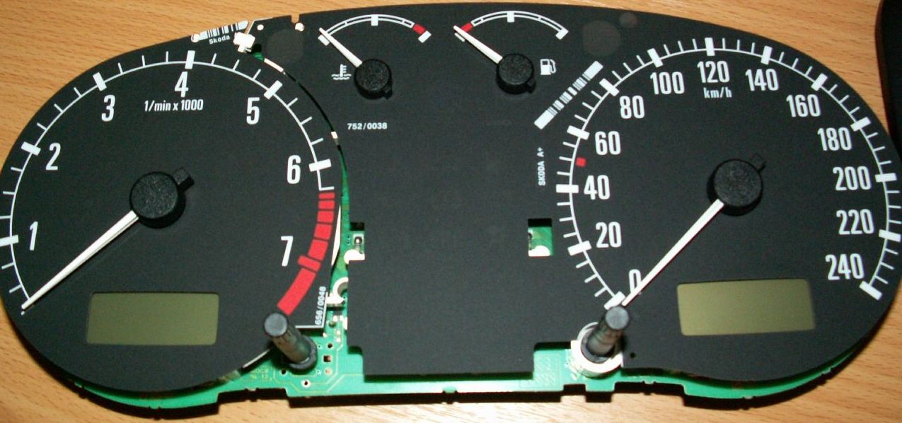

Proti mě to máš absolutně čisté. To mě právě překvapilo. Není to jen na tomhle místě, ale tak různě po celé ploše a na obou stranách. Nechce se mi věřit, že to je z těch střelených kondů. Spíš si myslím, že to je nějaká technologická nekázeň při výrobě nebo osazování desky. :huh: Ale na druhou stranu je to až na krycím nevodivém laku. Takže možná při kompletaci budíků nebo při skladování či transportu jim tam něco zateklo. :( V každém případě to není nic dobrého a pokud to je něco agresivního tak mě čekají nepěkné věci. :feve: Potřeboval bych laborku z kriminálky LA, ti by na to přišli. :) Nebo možná mifii bude vědět tomu už prošlo rukama palubek. :worthy
Ja na tom samem miste nemam zadnou sracku
Teď jsem se díval podrobněji co to tam máš za žluté body přes spoje uprostřed nahoře jsou tři, vpravo dvě těsně vedle sebe a dole jeden? To tam zase nemám já. :huh:

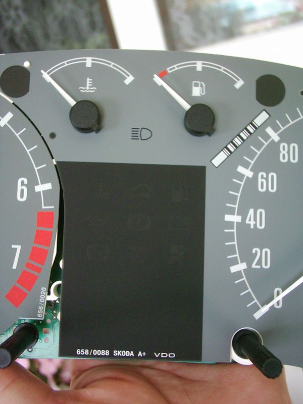

Koukám, máš pěkný archívek. ;) Nebo to je aktuální nabídka? :) Ale tišťáky se zdají být čisté. :palec2:
Jo desky jsou ok, jen jsem musel poopravit padajici budiky na 99 a na 98 jinak na faceliftu nesvitila horni cast led - mam dojem podsviceni rucicek na palivomer a teplotu. Jedna cesticka byla KO.
Ta sracka, moze byt od kalafuny, ale kludne ako sam pises, nejaky sajrajt im tam mohol natiect ;)
A tie zlte body, co tam ma "Octavka" , ked si vsimnes, su presne medzi letovacimi ploskami a je to kapka lepidla. Na to miesto sa montuju SMD suciastky (odpor, alebo LED a tak). Suciastky na dosku osadza automat a ked tam dava SMD suciastku tak tu kvapku lepidla nahreje a SMDcko tam prilepi a dalsi automat to priletuje. Tak tie SMD odpory a LEDky su tam priletovane, aj prilepene. No a to co vidis, tak je doska pre verziu, kde konkretne SMDecko nebolo treba, tak tam neni, ale su iba volne pocinovane plosky a medzi nimi kvapka lepidla. (na niektorych doskach sa lepidlo nepouzivalo, preto ty tam nemas tie bodky :) )
Ja som si tak dosku :prc: dodrbkal, ked som SMD-LED odcinoval a ledka nesla prec, tak som pouzil aj trosku silu, ledku som prec dostal, ale s tym lepidlom som poskodil lak aj cesticku ktora isla presne pod tym lepidlom :feve:
.......Měl jsem problém se sundáním ruček.....Možná by ani nebylo potřeba sundávat ty černé krycí kloboučky pokud by se to šikovně zapáčilo ze dvou stran o plastový prstenec který je pod ručkou otáčkoměru a rychloměru....Já jsem nejdříve opatrně sundal ty černé krycí kloboučky (drží na třech plasových kolíčcích přímo na ručce a musí se to utrhnout) a potom kombinačkama stáhnul ručky...tak jsem to potom zapáčil malými šroubováčky ze dvou stran o ty prstence a ručky jsem nadzvedl. Jak jsem psal výše. Kloboučky je třeba zpět přilepit......
....... Myslím si, že by se měli členové podělit o své zkušenosti při amatérských opravách svých miláčku aby se ostatní vyhli chybám, které se nám povedlo vyrobit. :-)....
Preboha preco tie rucicky tak devastujete??? :crutch: Ved staci tu rucicku chytit do dvoch prstov a otacat dolava (ta oska ma doraz, tak sa nekruti stale) proti smeru hodinovych ruciciek a pritom jemne tahat von. Trosku to vrzga, ale pekne ju vykrutis, bez toho aby si poskodil alebo utrhol ten klobucik.

Takže díky BEDUINovi za informace. Při další opravě su budou hodit. ;) Už jsem to doplnil i do původního příspěvku, kdyby se to někomu nechtělo číst do konce. :) Taky je možné, že ty sračky jsou rozstríkané lepidlo z porouchané mašiny na osazování.

chlapi ale podme k veci a to su padajuce rucicky mne sa podarilo opravit 2 budiky z 3 stale som sa motal okolo toho stabika preletpval som tam vsetko okolo neho a raz i to nepomohlo vie o tom niekto nieco viac zatial som zistil ze to robia budiky z koncovym cislom 33 a 34 je to len otazka casurv 97 az 99
na rucicky mam taky pripravok z plechu urobeny pekene ich pacim a tocim v protismere idu pekne von
a ten sajrajd na plosaku je lepidlo na SMD pekne vela ho tam davali dost casto menim tie skarede zelene diody za modre alebo cervene
