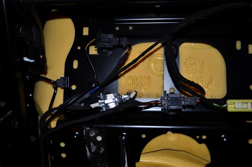

Chtěl bych se zeptat mám taky problém s výhřevem řidičovy sedačky. Chtěl jsem to proměřit, ale mám pod sedadlem konektor navíc. Předpokládám, že je to vyhřívání bočnic, Chtěl jsem se zeptat jestli nevíte co proti čemu měřit u této varianty. Předpokládám, že konektor nejvíc vpravo je od sedadla, od opěradla je ten nahoře samec a zbytek jsou bočnice. Měří se sedadlo a opěradlo stejně jak se píše na 2. stránce? Jak měřit ty bočnice? Foto přikládám.

bocnice na octe myslim niesu vyhrievane
konektory  su 1 airbag - zlty, ten najmensi je pas (len dva tenke kabliky), a tie dalsie 3 su vyhrev (sedak je s extra dvoma tenkymi kablikmi - termistor) meraj to na konektore druhom z prava, hned vedla airbagu, to vyzera na vstup
len, nie som 100% isty, neviem ci ma octa zapojenie decky seriovo ci paralelne
Můžou být, podívej se na druhou stránku je tam schéma zapojeni i s bocnicema i bez nich. Bocnice nejsou vyhrivaný myslím jen u látkových sedaček, já mám polokůži. Dle předchozí diskuse by mely být zapojeny seriově. Přikládám novou fotku, kde je přímo srovnání s normální verzí z druhé stránky. Předpokládám, že 1 a 2 jsou stejný, pak 3 je u mě 5 a 3, 4 jsou ty bočnice.

hmm veru, moze byt, sak premeraj piny a uvidis
zmeraj si termistor a potom hrube vodice jednotlivych konektorov, ak je to tak ze su 3 konektory na sedak/operadlo/bocnice tak to zistis hned co je co
ak je to seria, tak meraj od konca, tzn odpoj konektor oznaceny 5, zmeraj jeho draty voci sebe, ak ok ides dalej, meras 3 so 4, potom 1 s 2
hadam chapes
