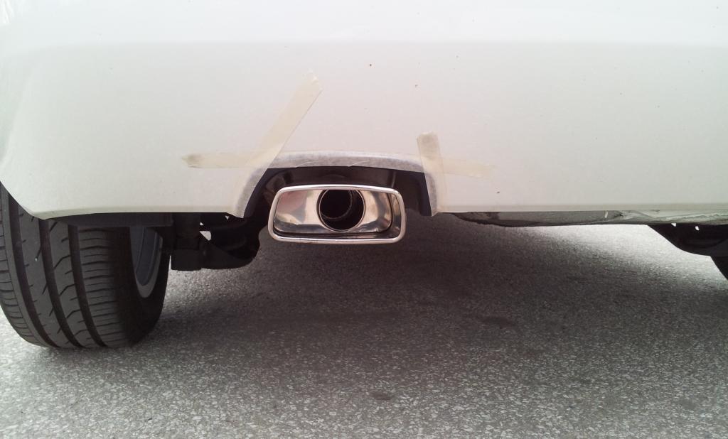

Tak uz to mam, ale bohuzel je tam jeste prelepena ta paska tak to tak nevinikne. Zitra to sundam a pak udelam lepsi foto. Zatim mala ukazka.
post-51417-0-17410500-1396968408_thumb.j
post-51417-0-84749900-1396968427_thumb.j
Nevypadá to zle, že bych do toho šel......
No i tak to nevypadá zle, ale počkám si na zítra teda  :kol-28: .. Kolik chtěli za montáž?
EDIT: Ušlo mi něco, neměl si náhodou vzadu rámeček u SPZ?
Upraveno od Galvi
