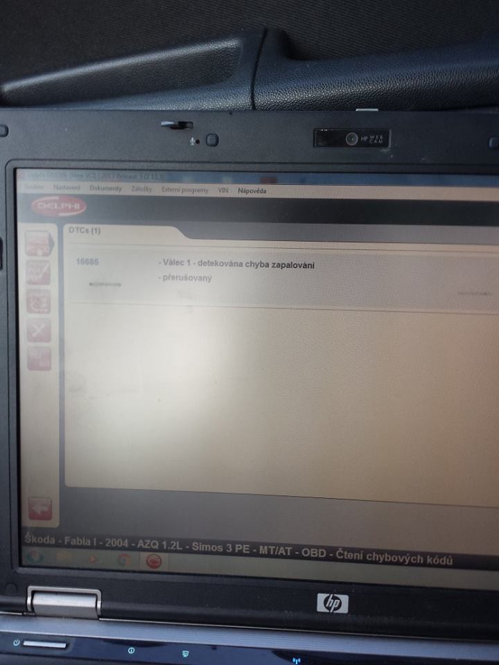

Ahojte priatelia,takze fabia 1,2 40kw auto islo v nudzaku,dnes som ho nastartoval auto islo zasa na 2valce, tak som prehodil cievky medzi sebou nic sa nezmenilo,tak som zacal odpajat vstreky ked som odpojil prvy vstrek motor zdochol,ked druhy tiez a ked som odpojil treti tak auto islo stale na dva valce,cize chyba vo vstrekovaci tak ako pisala diagnostika,ale prehodil som vstreky medzi sebou treti vstrek som dal na poziciu cislo dva a dva som dal na treti,nastartoval som a auto islo krasne presiel som cca 6km,a auto zasa to iste tak som odpojil druhy vstrek ci auto pojde tak isto,ale ked som ho odpojil tak auto zdochlo,cize kde je chyba?
A diagnostika napisala len tuto zavadu.Tlaky su dobre.
Dakujem
post-90186-0-33549500-1446993669_thumb.j
nějak mi to tu nehraje, když se dívám na fotku, vidím dole kód motoru AZQ a to není 6ventil a 40kW. Takže jak to máš? Máš AZQ 12V 47kW, nebo?
