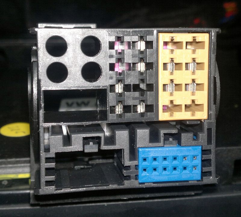

Listopad 5, 201410 r Nechci ti brát iluze, ale pokud chceš připojit zadní repro, tak jsi asi nevybral ten správný typ konektoru. Dle přiloženého obrázku je zřejmé, že jsi vybral konektor do dvanáctipinového modrého B pouzdra konektoru.
Listopad 7, 201410 r A nezabudni, že pokiaľ nemáš po zatlačení tlačidla v ponuke voľbu FADE, tak si musíš dať cez diagnostiku výstup do zadných reprákov zapnúť! Iba pripojením káblov do toho konektoru, funkciu ďalších dvoch kanálov, určite neaktivuješ.
Listopad 8, 201410 r aha, díky podívám se na to, že je to všechno tak složité ....jinak se zvukem rádia a předních repráčku jsem nad míru spokojený někdo psal že stojí za prd ale mě to plně dostačuje, jen mi trošku chybí zvuk ze zadní části auta
Listopad 23, 201410 r A nezabudni, že pokiaľ nemáš po zatlačení tlačidla v ponuke voľbu FADE, tak si musíš dať cez diagnostiku výstup do zadných reprákov zapnúť! Iba pripojením káblov do toho konektoru, funkciu ďalších dvoch kanálov, určite neaktivuješ. Mně u domontování zadních repro (radio SWING) naskočil FADER automaticky.
Listopad 23, 201410 r V mem Rapidu - Swing ihned sam "zjistil" pripojeni zadnich - a naskocil Fader. Neni treba zapojit auto na diagnostiku. Je to docela jednoduche.
Listopad 27, 201410 r To: Milhausek aha, ale pokud to nebude mít vliv na funkci tak by to krom tohodle nemělo ničemu vadit ne? když by se to časem přes diagnostiku aktivovalo ručněještě jeden technický dotaz ...pokud radio (swing) vypojím z té hlavní kostky a za nějakou dobu ho zase zapojím tak nezakoduje se? nebo tento druh radia nemá žádný kód po odpojení akumulátoru a pod?díky za odpověď
Listopad 27, 201410 r Pokud radio zůstane ve svém autě tak se nic neděje. Připojíš-zapneš klíček a rádio se spáruje.
