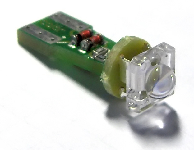

můžete prosím někdo udělat detailní fotku těch bílých ledek do vnitřního osvětlení?
Doli díky myslel jsem tak aby bylo vidět na cesty a součástky. Chci se na to podívat. Musí to jít udělat i tady u nas doma. V podstatě bych rád aby to bylo jako makro a z obou stran. :rolleyes:
Upraveno od maja19
Jo, aha, tak kdyz vydrzis, tak to zitra zkusim vyfotit poradne. Tohle bylo mobilem...
  • Autor
Makro fotky, je to ale narychlo, a bez pořádného světla...
Promiň ale fotky jsou na nic. Sice si se snažil ( musím uznat), ale nepovedlo se. Stačili by prní dvě, ale taky aby šlo přečíst hodnoty. Pokud máš foťák co nezvládne makro tak to prosím vyfoť normálně a na co největší rozlišení.
