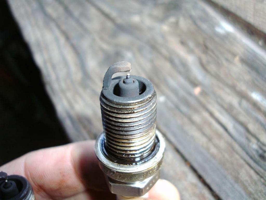

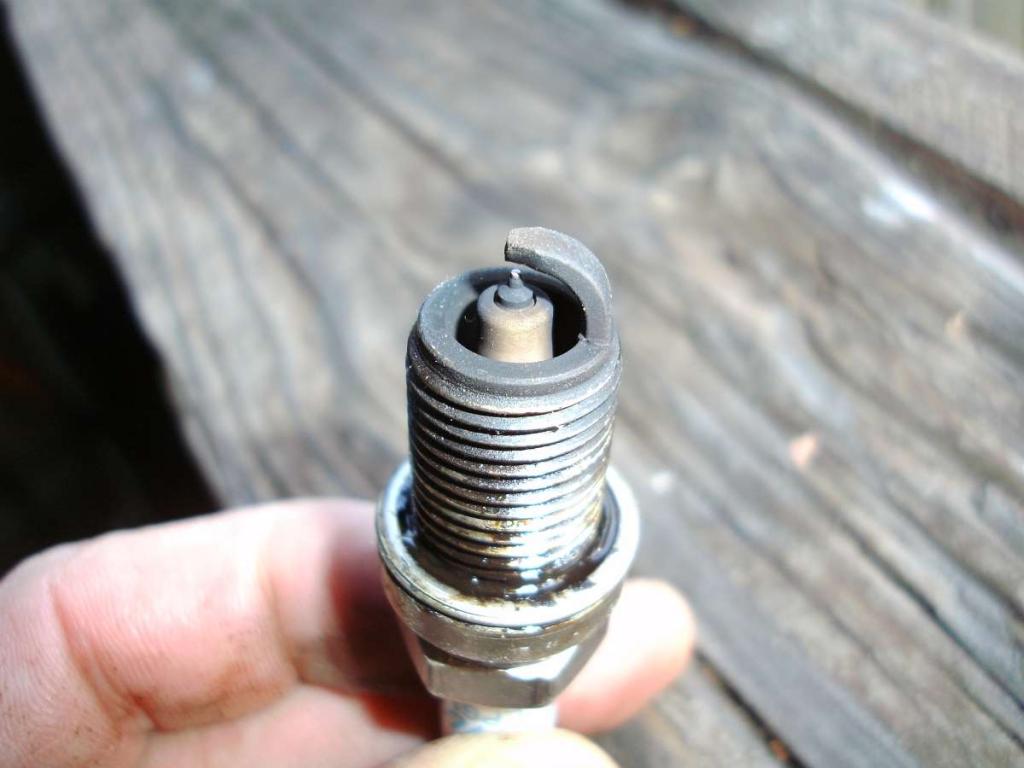

Kontroloval som po 60 tisíc na LPG sviečky a boli dosť začmudené.
Sú to NGK Platinum LPG1, vzdialenosť elektród je stále 0,75mm
Kuk na obrázok.
Všetky sú rovnaké, z jednej strany je svetlejší fľak- tieň.
Je to normálne?
Dlhodobé korekcie mi chodia tesne okolo 0 prípadne mierne v +.
LPG a BA krivky majú odchylku do max 5%
Prvá lambda už začína byť pomalá.
Este sa mi vybavilo, že som mal nejakú dobu prasknutú hadicu čo vedie zospodu dakde od kľukovky hore do tej Y spojky. Myslím, že odvetranie kľukovky?
Nemohlo by to byť tým?

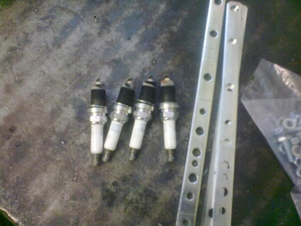

ja mam po najetych  45t km svicky takove... NGK.. sorry za nekvalitu..

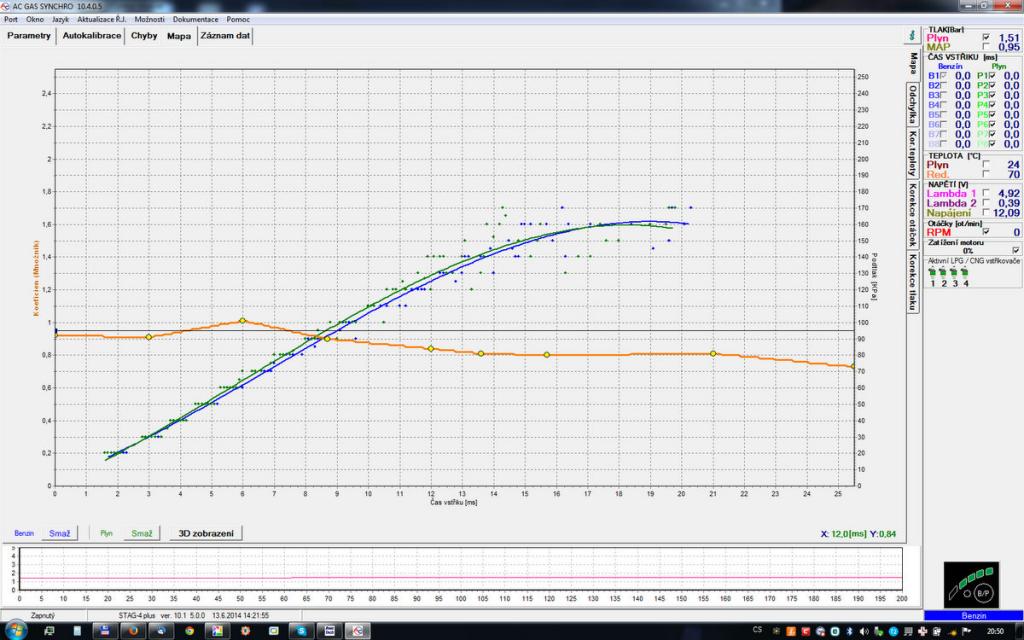

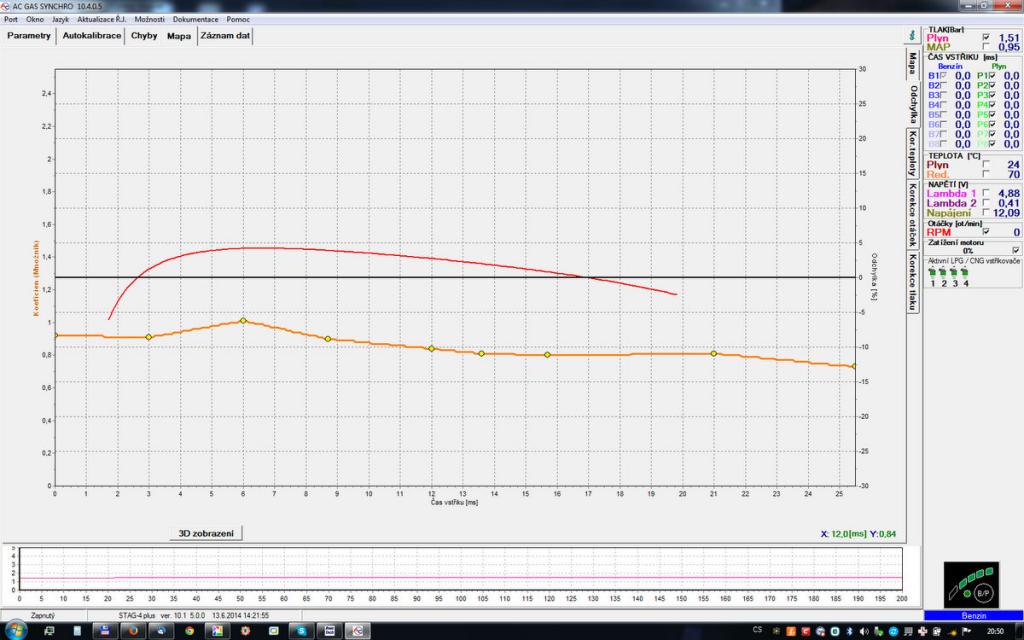

na těch dvou grafech je vidět,jak jsou nesprávně zvolené trysky...jinak na svíčkách samé saze - špatné spalování,bohatá směs.....

To zas bude dlouhá sezona :kol-27: ...Kluvi se nám probral ze zimního spánku, dlouho už tady nebyl......takže po milion prvé...máš špatné trysky, jelikož množnik-ta žlutá čára na grafu musí být bezpodmínečně mezi hodnotami 1.2-1.6, to jsou správně zvolené trysky, ty je máš veliké, takže to máš celé blebě, ale to jsi slyšel celý minulý rok....křivku máš taky blbě, máš ji výš, měl bys snižovat ten množnik,ale to jes a opět ten problém nízkého tlaku a velkých trysek, jsem zvědav, kdy už to konečně pochopíš, ty řešíš vše okolo, ale neřešíš základ.....

Víš co, počítej si dál ty tvoje teorie,počítej si svoje průtoky, tlaky atd, já jen a NAPOSLEDY říkám: máš velké trysky,tím pádem špatně množnik avýsledkem je právě to co jsi nahoře nafotil....i můj syn, který je už 6 let se mnou ve firmě když jsem mu ukázal fotky, jen prohodil,že tam jsou velké trysky a zase si šel po svém, prostě komu není rady, tomu není pomoci.....

No,víš, Kluvi to má od základu blbě postavené.....normálně se aut namontuje,podle tabulky výkonu na válec se +-navrtají trysky, pak nastartuje, udělá se kalibrace,ta ukáže kde se pohybuje množnik-musí být mezi 1.6-1.2, pokud není, vrtá se a kalibruje do té doby, než je tam, kde má být....pak se nastaví tlak, je to turbo tak 1,5 ve volnoběhu a jede se, naladí tak, aby se křivky překrývaly a je to, nic nepochopitelného, já to sice ladím čtečkou, je to 100x lepší, ale budiž, i tak se to obecně naladit...má to bohaté, protože má velké díry, tlak nízký, loni tady založil snad 13 sekcí, popsal desítky stránek jeho úvahami, rozpitvávání milionu proč a proti a je to absolutně jednoduché....velká díra v trysce....

Křivka je "pomyslný" násobitel. Zahrnuje se do vzorce k výpočtu

Nie. Množnik je prevodová funkcia.
Vezmeš čas BA vstreku, vynásobíš ho množnikom pre daný čas vstreku. (plus sa ale ešte robí dodatočná korekcia podľa skutočného tlaku plynu ak je iný ako pri kalibrácii)
Takže keď je množnik napr 1.5, tak pri čase vstreku BA 18ms vychádza čas vstreku LPG 27ms.
A z toho vyplýva že pri 4444ot/min sú už LPG vstreky trvalo otvorené (doba prac cyklu 1 valca je tiež práve 27ms) takže buď
1)LPG jednotka zahlási chybu a prejde na BA,
2)Alebo to sice ide na LPG ale s chudobnou zmesou.
A v tom prípade a chudobnou zmesou podpáliš výfukové ventily.
Teda to je môj názor a nie Karlov.
A preto na rozdiel od Karla volím trysky a tlak tak aby bol množnik <1 aspoň v dlhých časoch vstrekov.
Takže napr pri max výkone mám
pri 5700ot/min čas BA=17.8ms, LPG=1.72ms (lak DeltaP spadol z 1.3 na 0.95bar) a to pri 85% využití časov vstreku BA(zhruba výkon motora.)
pri 6200ot/min čas BA=18.3ms, LPG=18.7ms (pretože tlak DeltaP spadol z 1.3 na 0.8bar a koef sa dostal cez 1) a to pri 93% využití časov vstreku BA.
Asi tak k tomu množniku <1.
