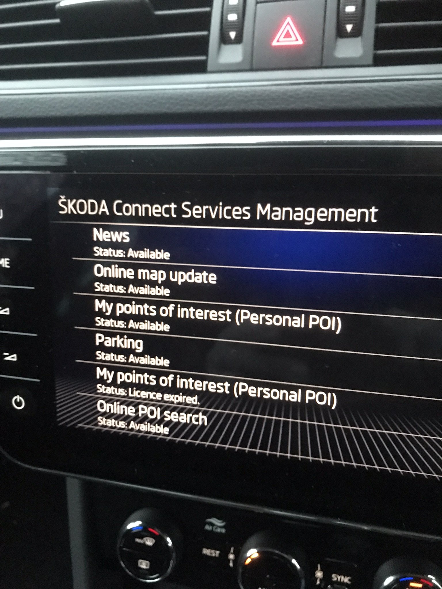

Ahoj, nesetkali jste se s tímto problémem? služby mám zakoupené, zkusil jsme několikrát přeregistrivat uživatele.
POI licence se ukazuje dvakrát. Jednou je ta správná, zakoupená. Podruhé mi ukazuje "expired". Na infolince neporadili, v servisu nevěděli.
Zdánlivě vše funguje jak má, akorát když dám "Update", tak mi zobrazí že mám neplatnou licenci.
Díky

@radek078 Cau, nevim co ti napisou ostatni, ale myslim si, ze ta"My POI" uz nepodporuje skoda connect. Byli si myslim od urciteho dne zruseny. Zkus prohledat tohle vlakno, nekde to bylo napsany.
Upraveno od arpi11
