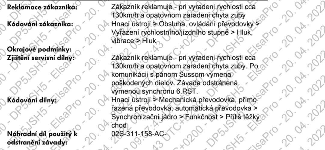

Ja mám 81kW a teda 6st manuál.... a pri plachtení a náslendom preradení z neutrálu do 6ky mi to tiež chytá zuby. Bohužiaľ už som po záruke, čiže to už neriešim. Aj tak táto situácia sa u mňa vyskytuje iba pár krát do roka.
Tu som minule natrafil na prípad úspešnej reklamácie, v rámci ktorej vymenili synchrón, aj keď sa jednalo o Octaviu. Čiže ak je auto v záruke, určite riešiť.
https://forum.skodahome.cz/topic/160738-octavia-iii-combi-style-14-tsi-wirer/page/26/#findComment-2630073
