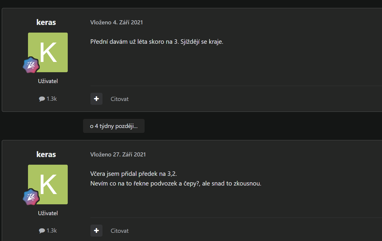

Přední davám už léta skoro na 3. Sjíždějí se kraje.
  • 4 týdny později...
Včera jsem přidal předek na 3,2.
Nevím co na to řekne podvozek a čepy?, ale snad to zkousnou.

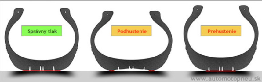

Zalezi od velkosti diskov. Ale na viecku od nadrze mam na 17tky tlak 2,3 a vzadu takisto 2,3 ..... ty co tu pisali, ze to fukaju na 3 a viac maju prehustene pneumatiky a nicia si zbytocne gumy, pretoze podhustene ale rovnako aj prehustene pneumatiky prehrievaju koleso a nicia ho. Preto mas na veku nadrze predpisane, na aky rozmer disky a napravy mas nafukat koleso. Nie je to tam zo srandy. image.thumb.png.d25ba7f6a5153d022fe296f1655f9343.png
Ano, není to tam ze srandy, ale kdo má tlakoměr, který dobře měří?
na pumpach su +,- dobre tlakomery, pripadne si clovek vie kupit vlastny merac tlaku pneumatik .... ide o to nemat pneymatiky velmi podhustene, vtedy auto aj plava po ceste atd. a ani velmi prehustene, ako tu niekto pisal, ze dava 3 a viac bary, vtedy citit, ze auto je tvrdsie, rychlejsie sa nicia gumy, dokonca je tam riziko aquaplaningu atd.
PS: reagoval som na komenty tohto typu, co radia blbosti inym uzivatelom image.thumb.png.20e6c51d493838284c1473181f3712c8.png
inak pneumatiky sa meraju za studena
