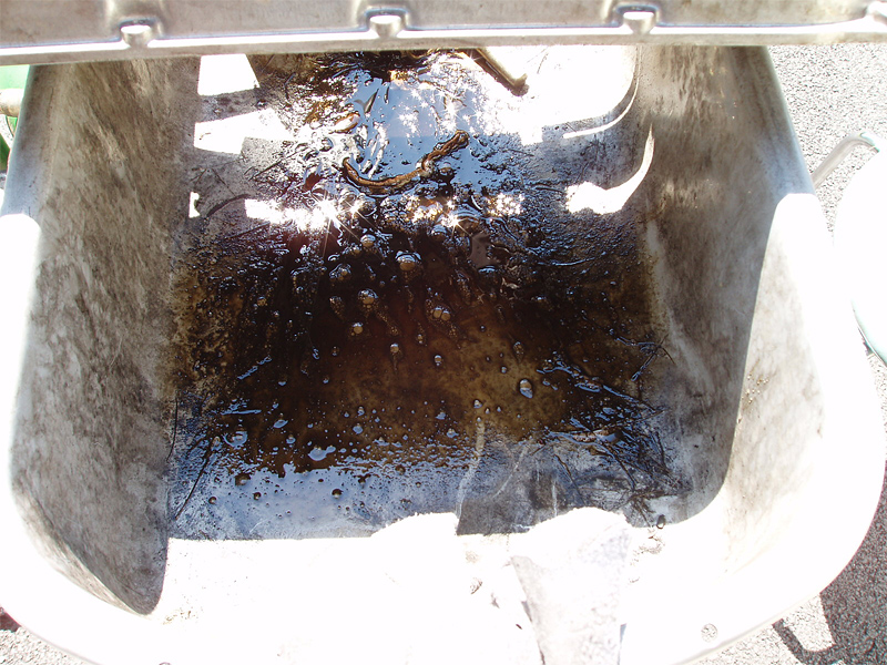

Srpen 13, 200718 r prezil to katalyzator ? Jo, katalyzator to prezil, ale bylo to nesmirne zasrany, ale vycistil sem to, je vse v poradku. Upraveno Srpen 13, 200718 r od Mikosar
Srpen 13, 200718 r preco tam bolo vsade tolko oleja ? No protoze to zralo olej, humus, takze vymena krouzku atd.. byla nutna.
Srpen 13, 200718 r Mikosar: Neuvažoval jsi nad tím, založit nové téma, dát tam víc fotek a seznámit ostatní, jak taková v podstatě generálka motoru probíhá. myslím, že by to hodně lidí zajímalo. Co říkáš?
Srpen 13, 200718 r Mikosar: Neuvažoval jsi nad tím, založit nové téma, dát tam víc fotek a seznámit ostatní, jak taková v podstatě generálka motoru probíhá. myslím, že by to hodně lidí zajímalo. Co říkáš? Jo klidne,musim jen obrazky upravit o velikost, protoze to tady neumi mit vetsi format, poslu sem fotky a pridam nejaky ten popis.
