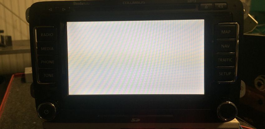

Pratele prosim pomozte,je to akutni.....
Muze mi nekdo prosim poradit/opravit?? Jsem z TP...Je to vazne akutni.Dekuji
Na nic nereaguje,ani na CD na nic.....
Upraveno od wilson
Co se s tím dělo?
Odesláno z mého Nexus 6 pomocí Tapatalk
Udajne prehravani FW....Neni muj,blbe jsem to napsal :)......Mam strach,ze je z toho uz jen tezitko.....
A to jsi dával nějaké ten 6xxx ne? Pokud ano je to mrtvé (:
Možná jenom vadná deska displeje, mužu opravit
Sent from my iPhone using Tapatalk
Co vim,tak tam mel byt davan 4xxx......Kdyby byla deska takby to bylo dobry....Ale jak rikam,na nic nereaguje.....CD nejde vyndat ani zandat....

Nemám problém vyřešit. :rolleyes:
Upraveno od ferda25
