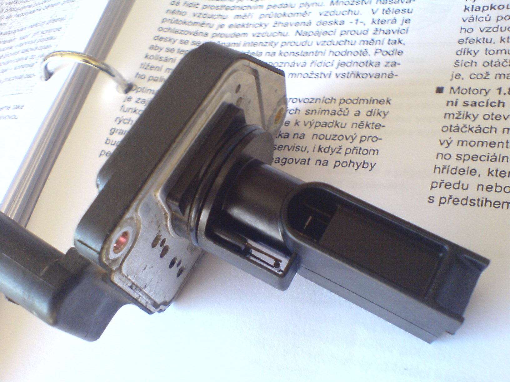

Opatrne s tim cistenim vahy vzduchu je tam par cidel - jak teploty tak tlaku, ta je uvnitr, tak vlhkosti.
Ja cistil na paratku - vatu a jen lihem. Jde to vsim, ale alkoholem nic nezkazis

Stejne mam strach na to sahnout, je to dost tenky,az se na to vyspim, zkusim to.Takze vaticky do usi, lih a jemne otrit?Mne to neprijde nejak zasrany nebo zapraseny,nevim.
Ja mel na tom cernou vrstvu. Asi nekdo mel pekne sportovni filtr s nejakou srackou nasaknutou nebo ja nevim od ceho asi tak.
Chlapi klídek nebojte se vlka nic. :) Ne ono se to poví. Váhu jsem vzal opravdu spejem na karburátory. Jednoduché, vystříkáš a buďto jde nebo nee. V Pardubicích u AMD Netolický ji mají za 3300,- novou. Klapku to samé. Přední část po sundání trubky jsem vystříkával tak, že mi děda držel plyn na 2500 ot a já stříkal dokud se to nevyčistilo. Samozřejmě při vstříknutí to motor dusilo, proto ty otáčky. Pak jsem povolil 4 šrouby který držej klapku, odendal přívod zpětného vedení výfukových plynu, do předku strčil hadr a zadní část, notně za.ranou vystříkal, včetně otvoru kde se přivádí zpětné vedení výfuk. plynů, Vše bylo dokonale čisté. Klapka jako z fabriky.Pak už jen přizpůsobil. Provedl dle škodovácké příčurky readiness test a vše až na 17584 OK. Chyba byla v oné popisované hadici jako "Milosk". Cena dle ETKY 1800,- pěněz. Je to ranec,ale asi nic jiného nezbývá. Když to neudělám bude to mýt zbytečně vysokou spotřebu a prachy za trubku proteču benzínem.

Ještě k čištění.Jde to vykoupat i v lihobenzínu z lekárny,pak bych ještě koupil za 15kčs :) jemnej štěteček a tím matlal. Nejlépe asi vystříkat sprejem..

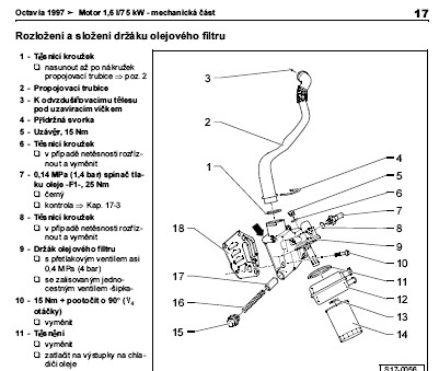

Tuhle trubku spojovací 1J0129684N mají na :
http://www.mevek.cz/shop.php?category=1&am...earch=1J0129684
za 349,- peněz. Což je oproti origo dílu za 1817,- rozdíl. Ale myslím, že mají v ceníku chybu. V Pardubicích u AMD Netolický mi teď pán povídal 1300,-.

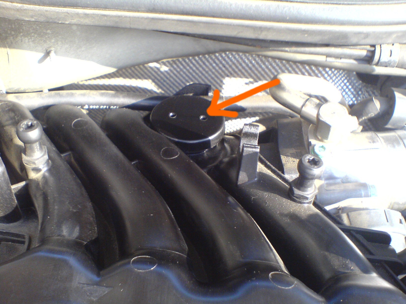

Mrkal jsem na to do DP a asi nic tam nemají. Není tam nějakej bajonet? Jinak ty dva otvory nahoře by naznačovaly, že by tam šel dát příslušný klíč se dvěma hroty.Za ně se zabere při povolování asi. Ten klíč asi nemáš.Tak zkus vzít jehlové kleště a možná že to tím půjde
to muzu zkusit,ale je to vicko jakoby volne, rekl bych, kdyby bylo slyset, tak urcite chrasti,ja to prave nechci urvat, je to plastovy a treba rozlamat cely sani, proto pockam, snad nekdo odpovi.S tou hadici, to je sila, cim vic hledas tim vic toho najdes.Musim projet vsechny hadice znovu.Takovejhle motor, to je fakt super zabava, hadic ze ani nevim, jestli to nejsou jen atrapy pro zmatene laiky.Jinak ta slaba hadicka na te saci je podle mne na odtok srazeneho oleje zpet do motoru, ne na ovladani te membrany,ale to je fuk.jeste mi porad, kdyz mas ty zname v servisu, jak u tohohle srace vymenit svicky aniz bych musekl sundavat sani.A jaky tam davas? Premyslim o briskach 3 elektrody, nebo bosch super 4,jen se nikde nemuzu docist vymennych lhut, krome brisku se to neda najit.Jo, tech 300 je odpovidajici cena, ty ostatni to je mazec.By mne taky zajimalo, k cemu tam ta hadice vubec je, ta co o ni pises.
Pod víčkem je těsnění,čili buďto je to tam naražený přes těsnění a nebo tam bude bajonet. Nehledej v tom nic složitého. Víčko známí nerozdělávali, tak neví. Když jsem do té malé hadice fouknul, odchlípla se membrána. Olej kterej je ve vzduchu proudícím přes tyhle "u mě prasklé" je odsáván sáním a spálí se ve válci.

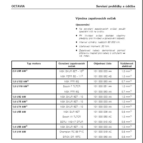

Svíčky doporučují origoš. na demontáž se optám...
Clapi povídali, že jdou svíčky sundat i bez sundání sání, ale musíš mít na to "trubkovej" klíč s kloubem. Vymontování svíčky není problém. Horší je to tam namontovat abysi ji nedal přes závit. Lze to prej řešit, že si dáš na stopku svíčky brzdovou hadičku a ta se sama přizpůsobí úhlu. Svíčka musí jít do závitu volně. Když strhneš závit, zk..víš celou hlavu. Některé servisy sání kvůli tomuto sundávají, protože se mění svíčka jen po 60000km a za nezmršení závitu se to vyplatí. Jinak mi doporučovili, ať se na to vykašleš a necháš si je servisem vyměnit. Osobně bych to řešil tak, že bych si koupil svíce a zajel s nima do servisu.

V ceníku chybu nemají, bral jsem ji tam taky. Není to originál proto ta cena. Nechal jsem si ji poslat na dobírku a do dvou dnů byla doma.

Tak jsem se pokoušel vyměňovat odvětrávací trubku od olejového filtru. To byl porod.Děs. trubka byla prasklá krom husího krku ještě úplně u kořene který ústí přímo do držáku filtru. Když jsem tu trubku chtěl vytáhnout, zůstal tam její konec. Ještě tam bylo včudu těsnění. No a ještě jsem tam přišel na povolenou matku M6, která přitahuje sací ústrojí tuším druhého válce k bloku motoru. Dotáhl jsem projistotu i okolní šrouby.Byly taky volnější.
