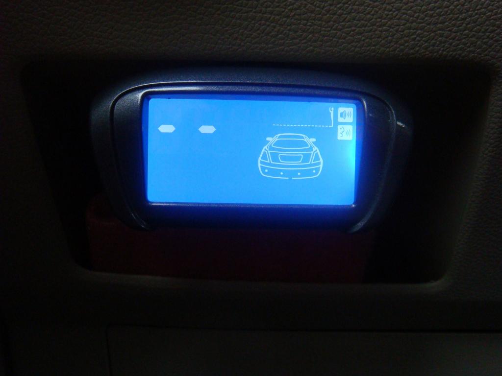

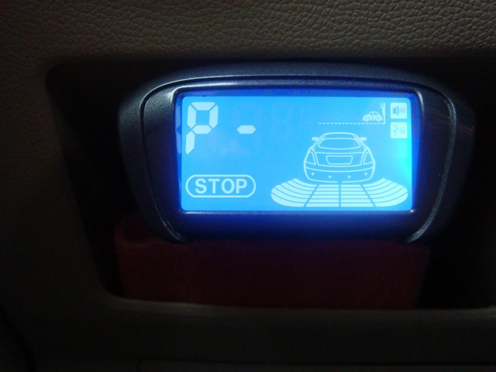

Dnes sa mi dostala do rúk druhá sada senzorov (Sencor SCA 200) a začal som hneď použitím RJ,kde sa aj celý problém vyriešil,pretože akonáhle som ju pripojil,celý systém ožil.Otestoval som ho a zatiaľ som spokojný.Ženský hlas,ktorý hlási Attention-Warning- STOP síce nie moc počúvateľný ale zas dá sa prepnúť buď na pípanie alebo aj komplet vypnúť.V tom prípade potom je nutné sledovať display a zobrazenie lúčov,nuž ale za 37€ by už človek nemal chcieť viac.Zajtra ešta dokončím umiestnenie displaya a uverejním pár obrázkov.
post-78583-0-71703200-1388062704_thumb.jpost-78583-0-90572200-1388062705_thumb.jpost-78583-0-03422800-1388062707_thumb.jpost-78583-0-26250200-1388062708_thumb.jpost-78583-0-52874900-1388062710_thumb.j
post-78583-0-48533800-1388151258_thumb.j
