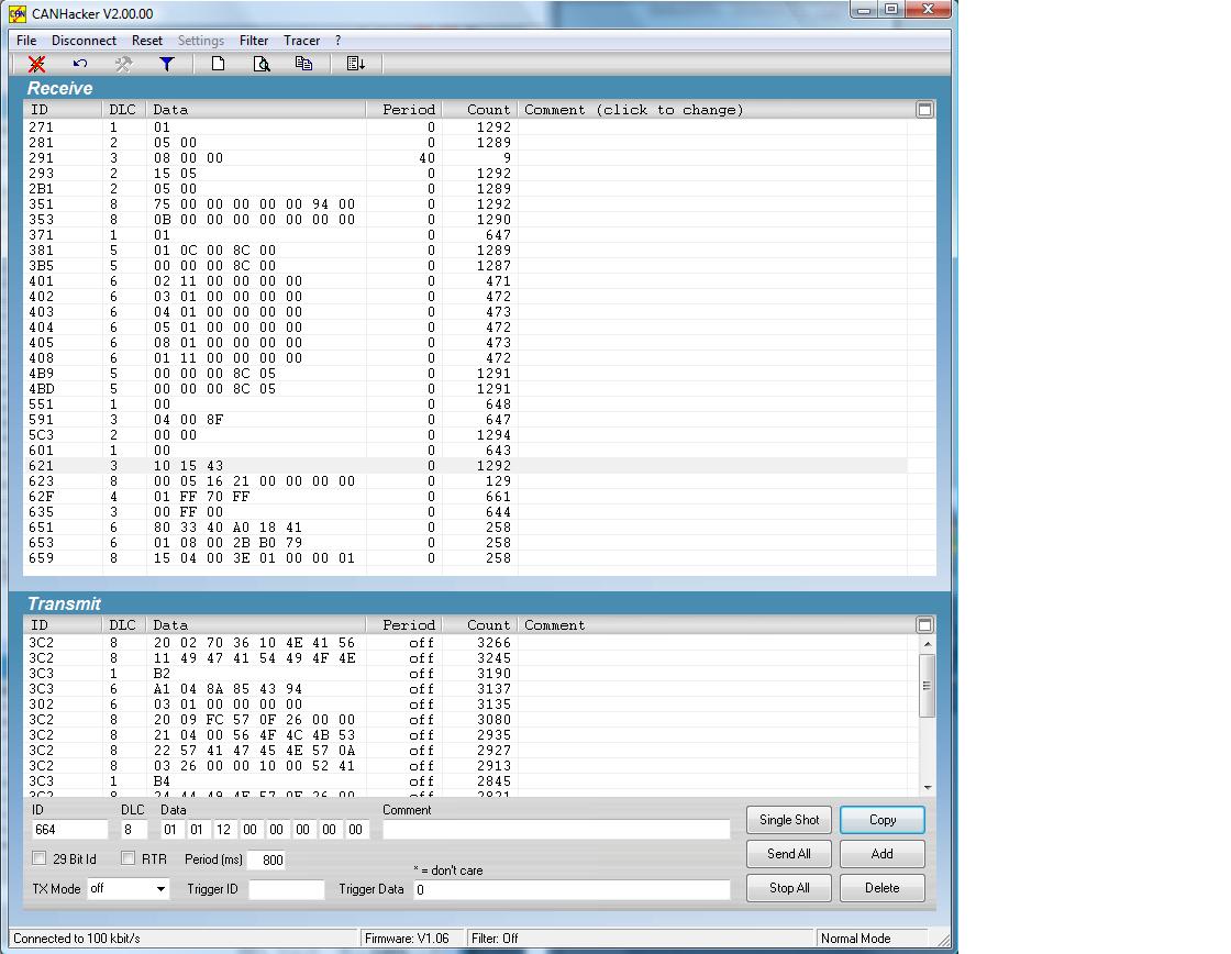

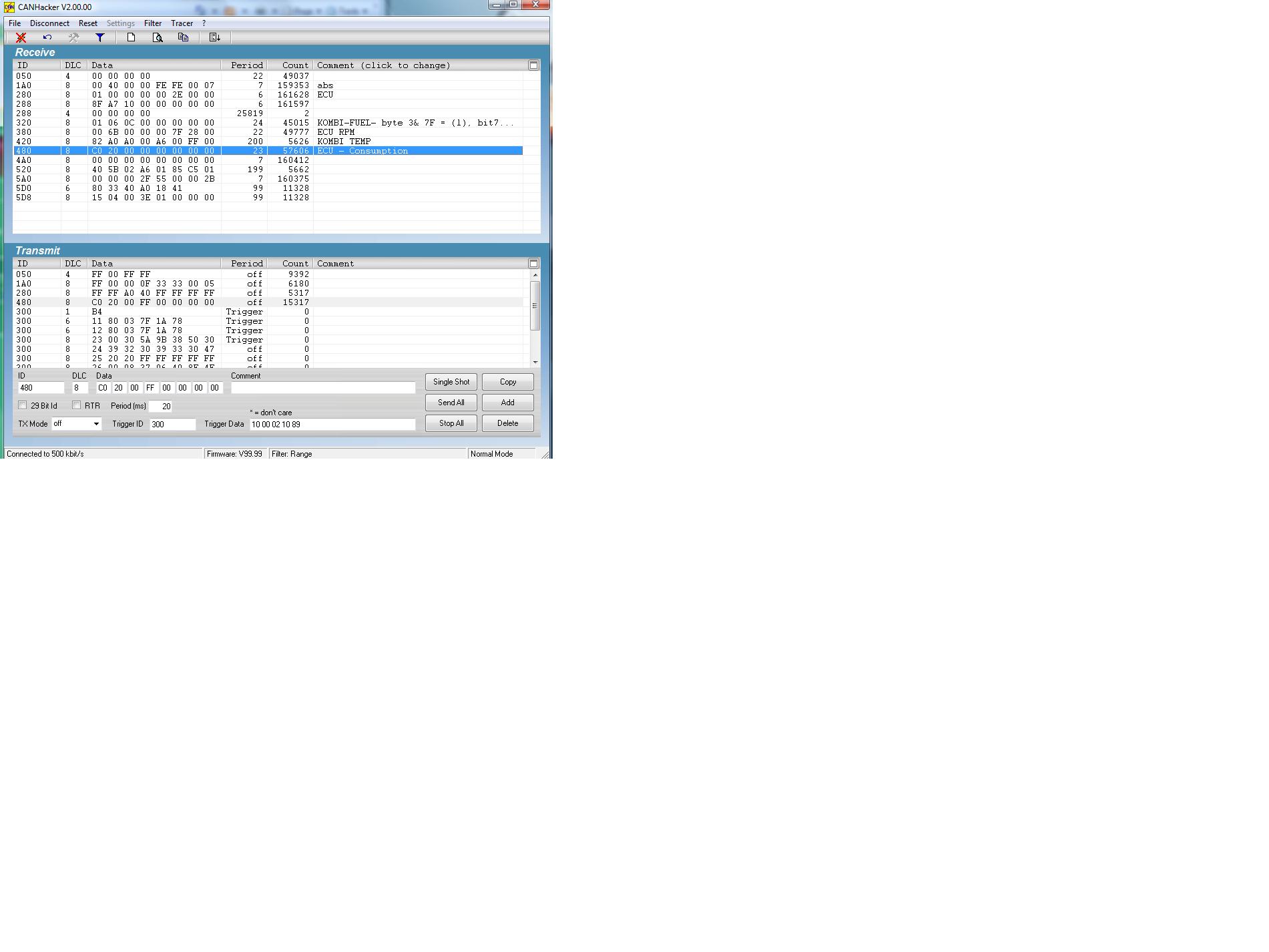

Jinak sem si postavil CAN-USB interface, napojil jsem se na motorovej CAN. :)
Zatim sem zjistil jak se posila spotreba a Otacky. Kde je zakodovana externi teplota a mnozstvi paliva.
spotreba je na ID 480 byte 2 a 3 :) uz vim i co tam poslat.
Jeste zjistit jak posilat zhaveni dieselu, G266 , rychlost (asi 1A0) a ktrej z tech message je signal iddle time pro Climatronic.
Kdybyste nekdo vedel, kde se daji takove informace sehnat, delsim mi prosim vedet, celkem by me to urychlilo praci.
Jeste jsem si can hacker pripojil na HEX-USB+CAN a trosku s nim "pokecal" po CANU:))))
