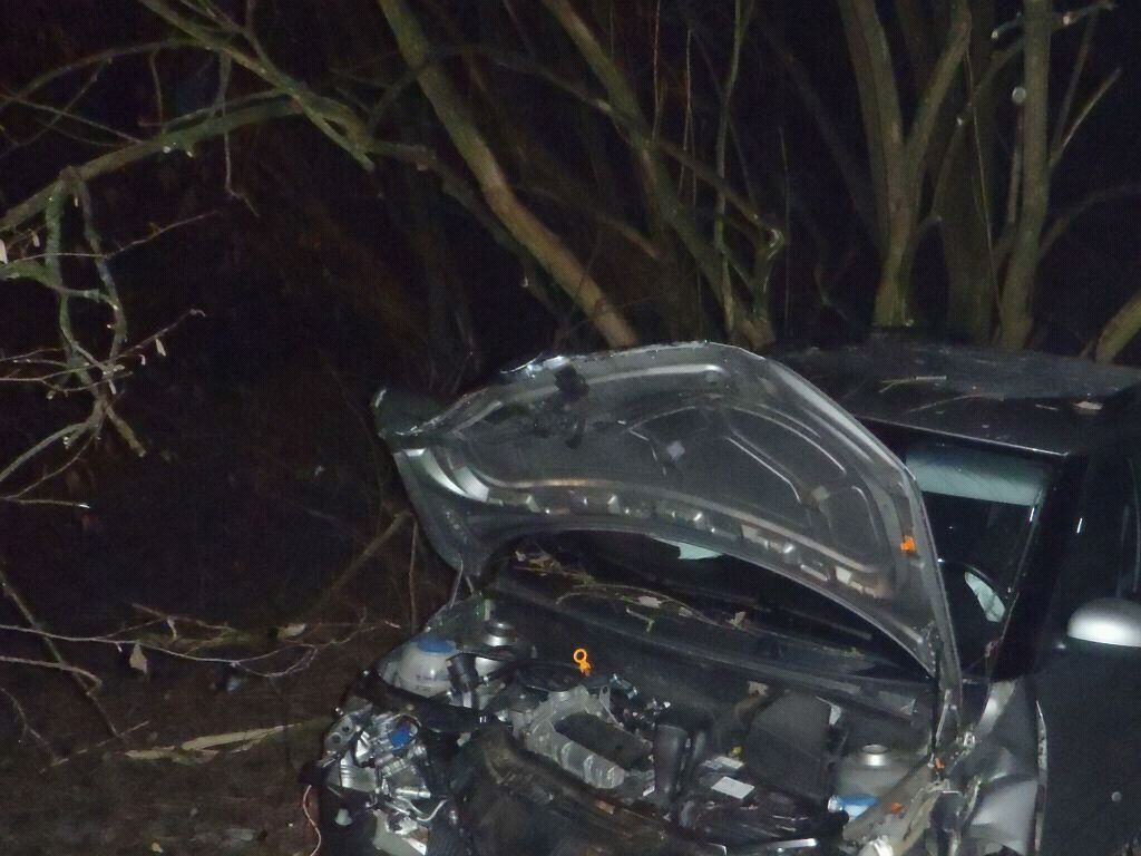

Zdravím borci,měl jsem bouračku a auto mám totálku,múžete mi poradit co se dá ještě z peněžit (nebo spíš co je nekdražší na tom systemu stag 300 premium).Auto je ponočené z předku.Jinak další dotaz je jak mám vypustit plnou nádrž.
pokud by jsi chtěl z tvého auta něco použít do jiného, musíš udělat následovné.....najít firmu, která má oprávnění na demontáž zařízení Stag, protože pokud ti odborná firma neudělá demontáž a neodepíše zařízení z DAVOZu (každý odbor dopravy v republice má v tomto systému zapsanou tvou přestavbu včetně čísel dílů a homologačních čísel(, takže to musíš dostat ze systému, jinak jakýkoliv díl, který prodáš, a někdo bude chtít použít-třeba tu nádrž, nikdo tím pádem nepřihlásí, protože bude prakticky pořád vedené v tvém autě, i kdyby jsi je zrušil.....takže firmu, co udělá demontáž, odepíše plyn a pak s tím můžeš něco dělat..možná se domluvíš s firmou o odprodeji za nějaký peníz...
děkuji Karle ,přesně tohle jsem potřeboval vědět.Domluvím se s firmou co mi to montovali a uvidím.Díky moc.
