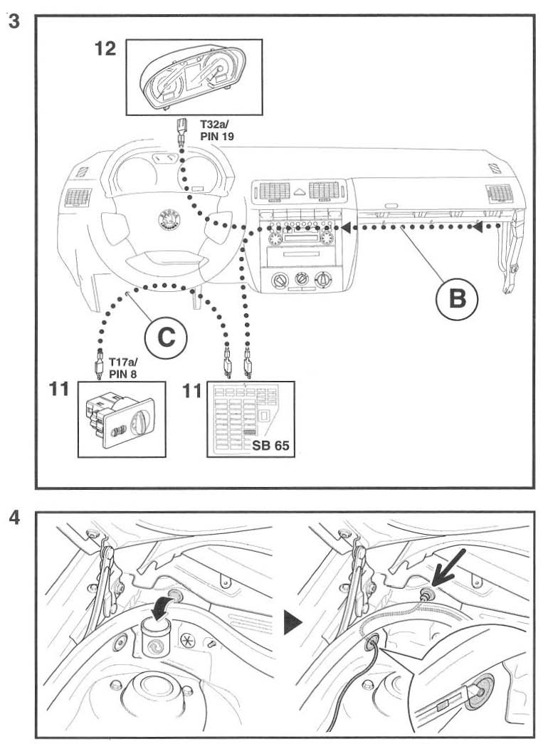

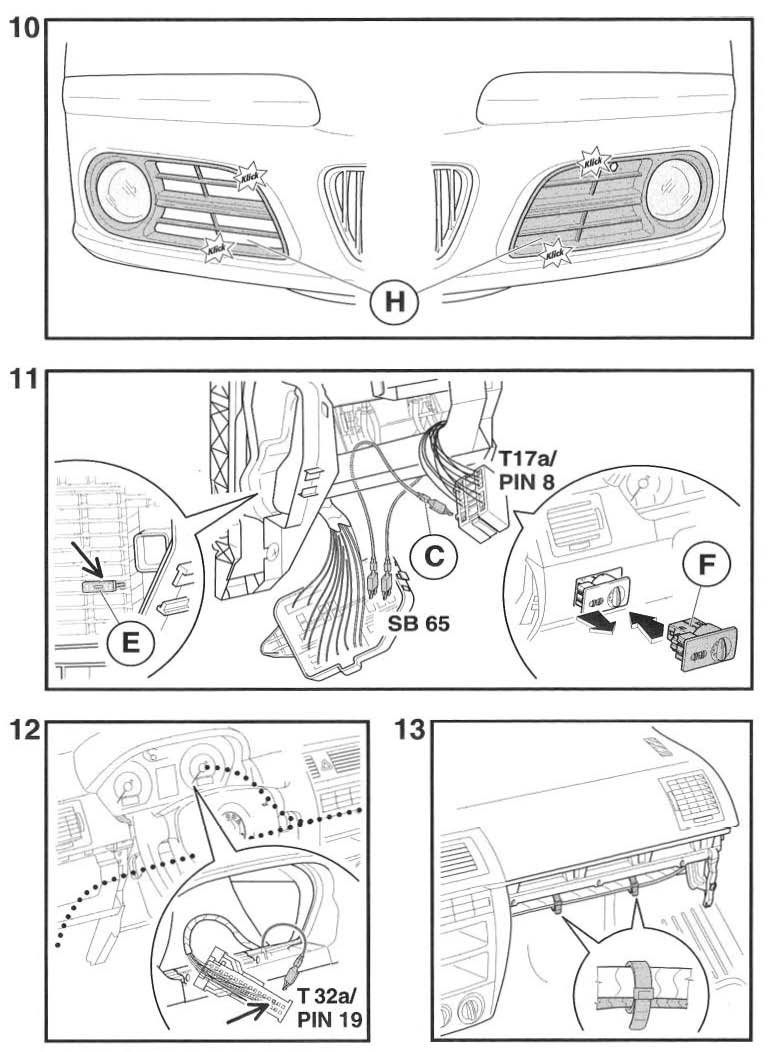

venca80 Vloženo 2. Prosinec 2007 Vloženo 2. Prosinec 2007 Ahoj, potřeboval bych radu kde najdu na motorové stěně napájení na přední mlhovky, kam nasunout napájecí kabel od pojistky v kabelové skříni motorové stěny(číslo --označení) dík..... Citovat
Host Reso Vloženo 2. Prosinec 2007 Vloženo 2. Prosinec 2007 (editace) mozno ti to pomoze Editováno: 2. Prosinec 2007, autor: Reso Citovat
stralis Vloženo 2. Prosinec 2007 Vloženo 2. Prosinec 2007 Ahoj, potřeboval bych radu kde najdu na motorové stěně napájení na přední mlhovky, kam nasunout napájecí kabel od pojistky v kabelové skříni motorové stěny(číslo --označení) dík..... http://forum.skodahome.cz/index.php?showtopic=25555 Citovat
venca80 Vloženo 2. Prosinec 2007 Autor Vloženo 2. Prosinec 2007 Dík, ty obrásky mám vytištěné, na nich je nakreslen jen rozvod kabeláže kterou mám objednanou u Romana25. Snad jsem na nich jen to napájení přehlídl, nepochopil..... Citovat
profor Vloženo 2. Prosinec 2007 Vloženo 2. Prosinec 2007 Napájanie v motorovom priestpre nehladaj, hmlovky sú napájané zo spínača svetiel... Dík, ty obrásky mám vytištěné, na nich je nakreslen jen rozvod kabeláže kterou mám objednanou u Romana25. Snad jsem na nich jen to napájení přehlídl, nepochopil..... Citovat
venca80 Vloženo 3. Prosinec 2007 Autor Vloženo 3. Prosinec 2007 Díky za cenou radu, to jsem potřeboval vědět. Citovat
