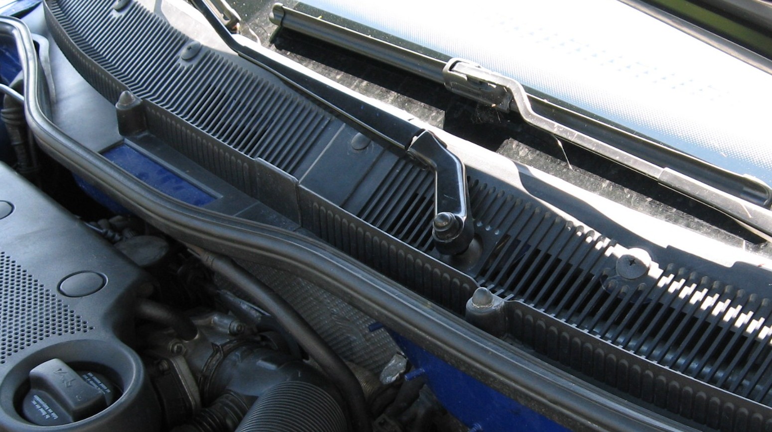

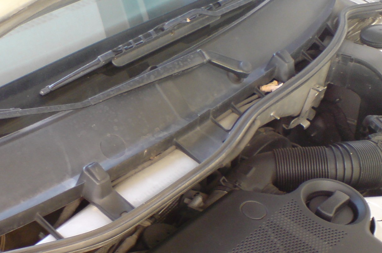

VRBIC Vloženo 6. Září 2008 Vloženo 6. Září 2008 Face ma opravdu jine ostrikovace - takze koupit Díky, asi bych byl překvapenej a musel bych to kupovat dodatečně . No a pořád jsem nechápal , jak mi ten face plast bude držet, když se nešroubuje, tak jsem se podíval na autě a tu drážku , do které se to zamáčkne tam mám (na obr č.5) . Citovat
Dandiel Vloženo 7. Září 2008 Vloženo 7. Září 2008 Takze kdyz mam face plast,staci koupit jen ten vrchní díl a ten starý vyšroubovat a ten novy nasadit jo? Nevite nahodou kolik to stoji?jeste sem si nedal dohromady ten program s dílama na Škodu. Citovat
