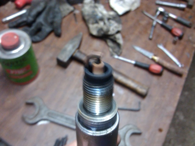

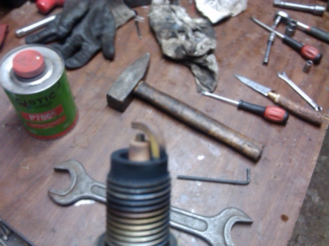

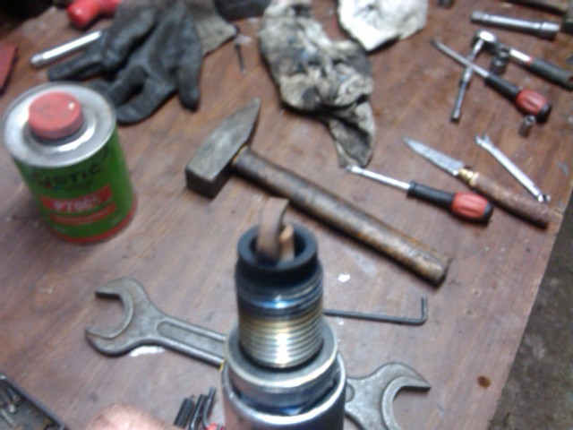

Mohu se zepatt jak dlouho by mohli vydržet svíčky na 1,2 47 kW.Mám tam Brisk ,co dává výrobce taky jsem je tam dal na dopopručení Karla.
Mají asi 12 000km.Měli by vydržet na benzín na 30 000km ,vím že na lpg míň.Dřív jsem měnil na autech s podtl. systémem max  nájezd 15 000km.
A ještě jedna otázka dělal jsem v loni generálku hlavy a k tomu rozvody.Měl bych to nechat raději znovu seřídit.Jinak jezdí v pohodě žádný problém nemám.(lpg BRC Plug Drive).
Naposledy seřízené u Karla a spokojenost.
