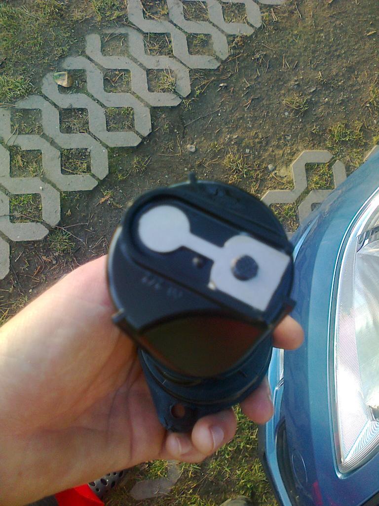

A na co je to víčko na tom krytu rozvodovýho řetězu? Je tam jedna zátka pro plnění oleje a ta druhá neznámá zaslepená profilovaným plechem staženým 2ma šroubama. Nám učitel říkal, že na autě neni za korunu zbytečný věci. Tak proč se to tam tak dělá?

Tak sem to rozebral cvičně. Akorát musim nejdřív přijít na to, jak se sem vkládaj fotky. Jinak není to plech, ale plast pod kterým je zas taky nějakej plastovej udělátor na jehož konci je nějakej kov, potom nějaký olejový kanálky na vrchu nad sebou a na dně tý díry je ještě jedna dírka o průměru +-2,5mm. Asi to bude něco s mazáním, ale proč tam je ten plastovej udělátor.
Proč tak složitě, proč?.... Mam povahu, že když nevim co jak funguje a k čemu je to dobrý, tak sem nervozní.

Tak tady to máte. Ten černej plastovej bazmek je nějakej divnej. Co to sakra je?

Ale jak říkám, štvalo ně, že sem nevěděl co tam je. V příručce se píše jen o tej plastovej krytce ale ne o tom plastu dole, tak sem předpokládal, že ta díra tam nemá žádnej účel a při troše štěstí si budu moct prohlídnout jak vypadá rozvodovej řetěz.
A vono na mě vybafne tohle.....
AZQ ma uplne ine tam su take kovove sitka a poriadne zanesene karbonom a je horor to vybrať
To něco je odlučovač oleje z odvětrání klikové skříně.

A to jako vevnitř toho plastu?
