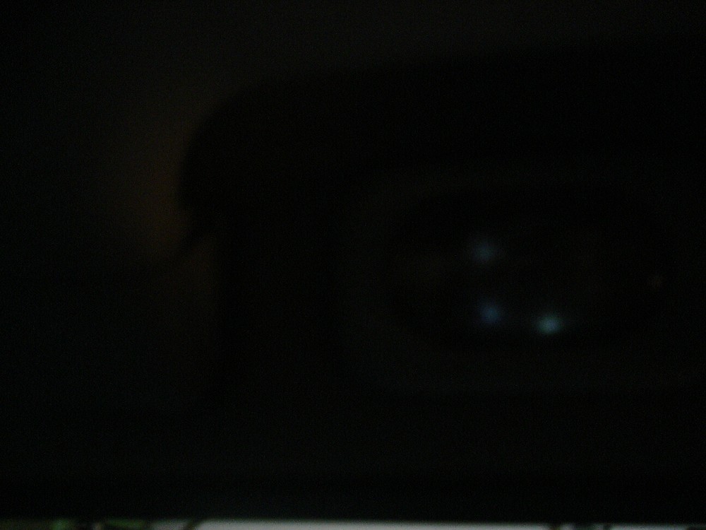

Tak jsem to všechno proměřil... a naměřil 6,8V :aggressive: kterých tam je pořád mezi stálým (+) a spínaným (-) :help: mám řešit jak ho obejít - zlikvidovat a nebo něco dál v autě. Proč to vlastně sviti když by to nemělo být tim (-) sepnute ?
těmi 3 ledkami na tom konektoru jsem to svedl aby to nešlo do těch lampiček.. ale neřeši to situaci na pořád a ještě při zapnutem zaplovani to o5 sviti a ty 3 led zhasnou jak jsem už psal.

tak jsem přemýšlel a zkoušel nějake kombinace co mě napadly.. ale bez úspěchu. Tak mě napadlo toto řešení... jelikož + je stale at12nebo6V a - spina jednotka (dveřní spinač) dat někde relátko ktere bude spinat jinou zem k lampičkam. Možná je moje teorie špatná ale i když by nemělo tak to částečně chyta někde zem a tim to pak sviti. Jedna věc mě ještě napada ... mám na tom kablu napojen alarm (dálkovy start) tak že by to tam svedlo přes něj k zemi.. ?

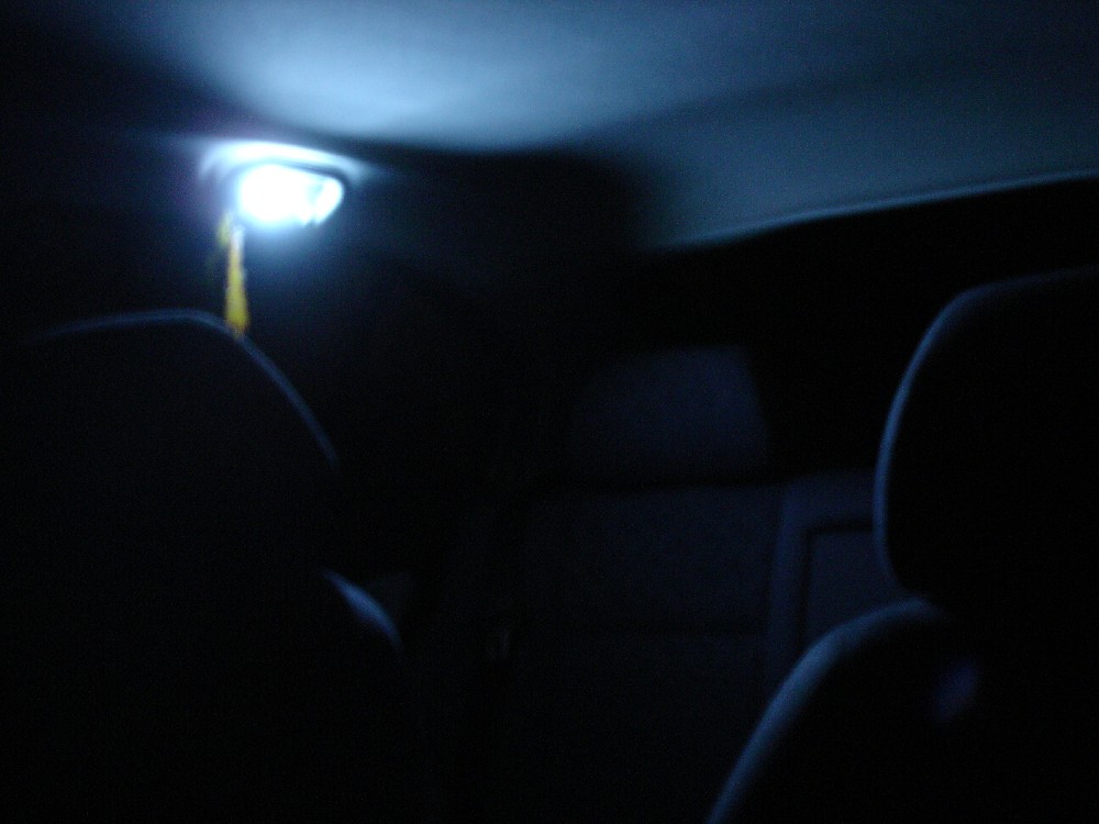

Eště dotaz na ty co mají zadní lampičky.
Když se zmáčknutím zapne při zapnutém zapalování, zhasne se po vypnutí zapalování? Nebo tu funguje nezávisle jako ty přední čtecí? Chci si je dodelavat a mam v planu to napojit rovnou na tu přední lampičku, ale rád bych vedel jestli tim neprijdu o ňákou funkci nebo tak. Díky za info
Jsou nezávislé. Buď svítí nebo ne, zapalování s tím nemá nic společného. Dokonce svítí i když se zamkne auto.

tak dneska jsem se konečně dostal na to zapojit je podle příspěvků Kajmana a nemá to chybu tyhle zlepšení jsou 100x lepší než nějaký spoilery :palec2:
