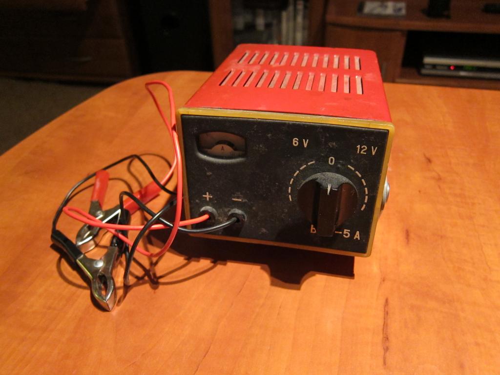

Potreboval by som poradiť. Tu vyššie v príspevkoch sa spomína, že je možné po dobu kým bude vybraná batéria napájať auto malou batériou pripojenou na zapalovač. Ja takú malú batériu nemám, tak som dostal nápad, že na tú chvíľu kým sa prehodí batéria by som pustil do zapalovača šťavu z nabíjačky. Neviem teda koľko. Nejaký jeden ampér? Bojím sa aby som si niečo neodpálil!
Záleží na tom jakou máš nabíječku. Jestli nějakou automatickou, co se dneska prodávají, tak se nejspíš ani nezapne. To by musela být nějaká domácí výroby s transformátorem, usměrňovačem a nejlépe ještě s vyhlazovacím kondenzátorem.
Tvůj požadavek bych řešil raději osmi monočlánky do série. A předem se ujistit, že se nerozsvítí stropní světlo apod. aby se zbytečně nevybíjely.
Tá nabíjačka si pamätá ešte na Gustáva Husáka. Teda ja si tiež ešte naňho pamätám!
