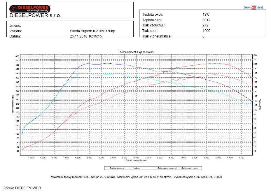

Fábka je výrazně lehčí a nemá DPF. Vozy s DPF nemají tak závratný zátah kolem 2000 ot/min, jak je tomu např. u starších PDéček. Důvodem je, aby byla zachována bezproblémová funkčnost DPF.
Tady je pro zajímavost graf jednoho Superba 2.0 TDI CR 125 kW. :)
To znamená, že 10% výkonu se někde ztrácí?
