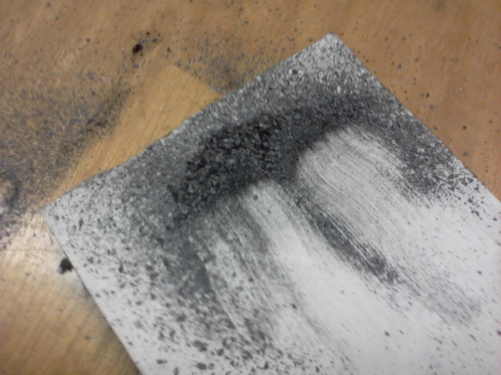

Jen napiš, vyměn a nafoť. :kol-28:
Ale zase mě překvapil filtr plynné fáze - po 15 tisících km jak nový, nič černého. Ale šel taky nový.
že bych se naněj též v pondělí podíval (to plánuji menší jarní omlazující kúru týkající se kostí a silentbloků stabíku, tak při té příležitosti na něj mrknu :kol-28: ). Pravda, od mého extempóre v Bulharsku, kdy došlo na výměnu, jsem ho venku neměl :kol-32:  a budu muset zapátrat kolik má tedy najeto :kol-46: . Tak ho též nafotím :kol-31:

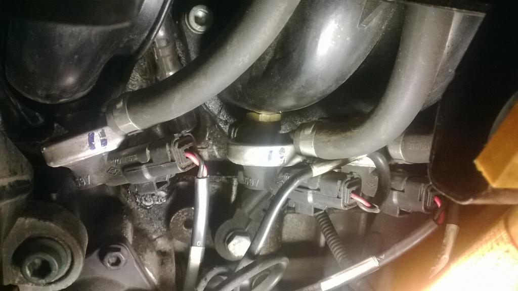

post-84038-0-74843500-1388855691_thumb.jpost-84038-0-07305400-1388855757_thumb.j post-84038-0-71660400-1388855850_thumb.j   Mam system lovato podtlak  favo karbec a malo mi tahne dle me chtel bych se podivat na filtr lpg. po chvily zkoumaní jsem na to kapl a udelal i jarovou vodou zkousku tesnosti ale zacal se zasekavat el.ventil na lpg je nejaky postup jak ho rozebrat?

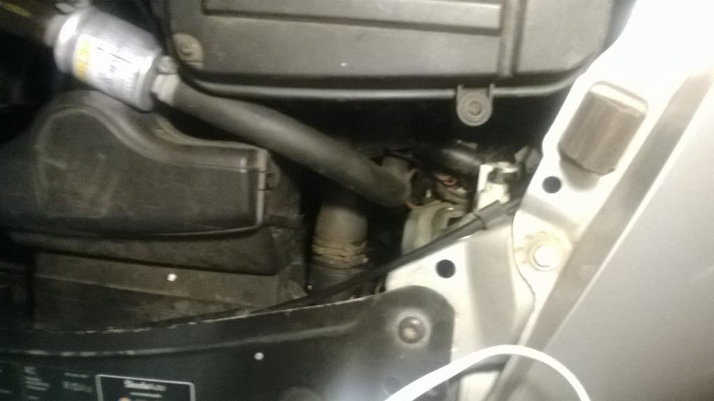

Nenasel jsem kam, dam to sem. Chtel jsem vymenit filtr kapalne faze  a vycistit ventil a normalne se na nej nedostanu. Je pod podelnym nosnikem vlevo a proti nemu je trubka z filtrboxu. Poradite nekdo jak sek tomu dostat? Foceno nad svetlem shora. Pekne zkurvene misto.

to si snad děláš prdel ne? :D nechceš to na dálku i opravit? snad oddělej věci který jsou kolem ať se k tomu dostaneš, nevím, co čekáš za radu
No to bys mohl, dik. Cekal jsem třeba jo to uděláš zvrchu, nebo jen zespodu víš abych nerozebíral něco zbytečně. Ta trubka jde od filtru dolu a zas nahoru a v tom oku je ten reduktor a ještě pod nosníkem. Nikdy jsem tohle nedělal, stačí poradit. Takovou radu ti můžu dát taky, tak jestli budeš mít s něčím problém, vyres si ho sám nebo to dej do servisu. Ještě jednou díky za konstruktivní připomínku, asi jsem se blbe zeptal.

Das sem uplne hloupou fotku, focenou z 10cm. Vubec nic neni videt a to, jestli bude dobry postupovat zespod ci z vrchu musis vedet, jako prumerne zdatnej jedinec, kterej si chce vubec neco menit. Nebo at ti poradi ten chytrak co ti lpg montoval do auta, jak by postupoval, kdyz nepremyslel u montaze zarizeni.
Tak popravdě ta fotka je takova nic moc neřikajici...Chtělo by to vyfotit pokud to pujde nějak lip ;)

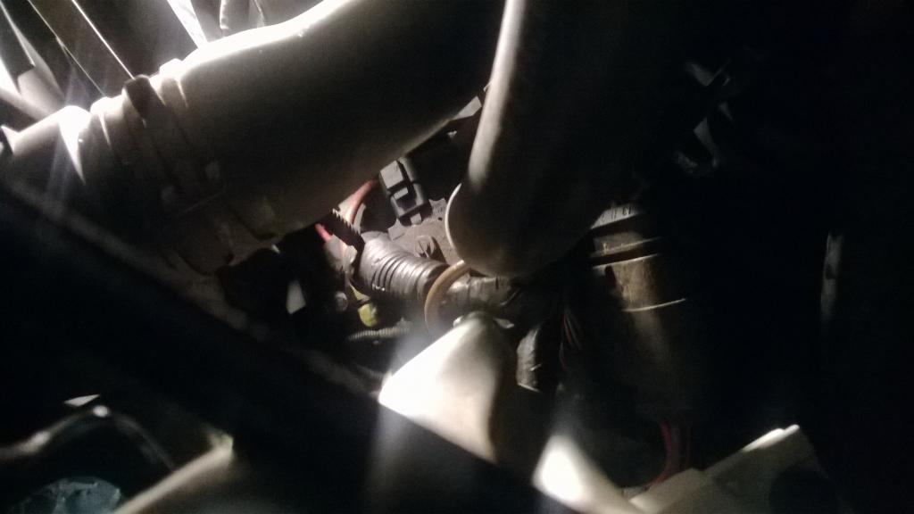

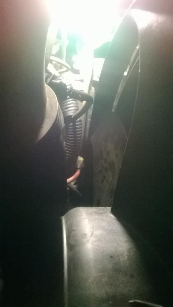

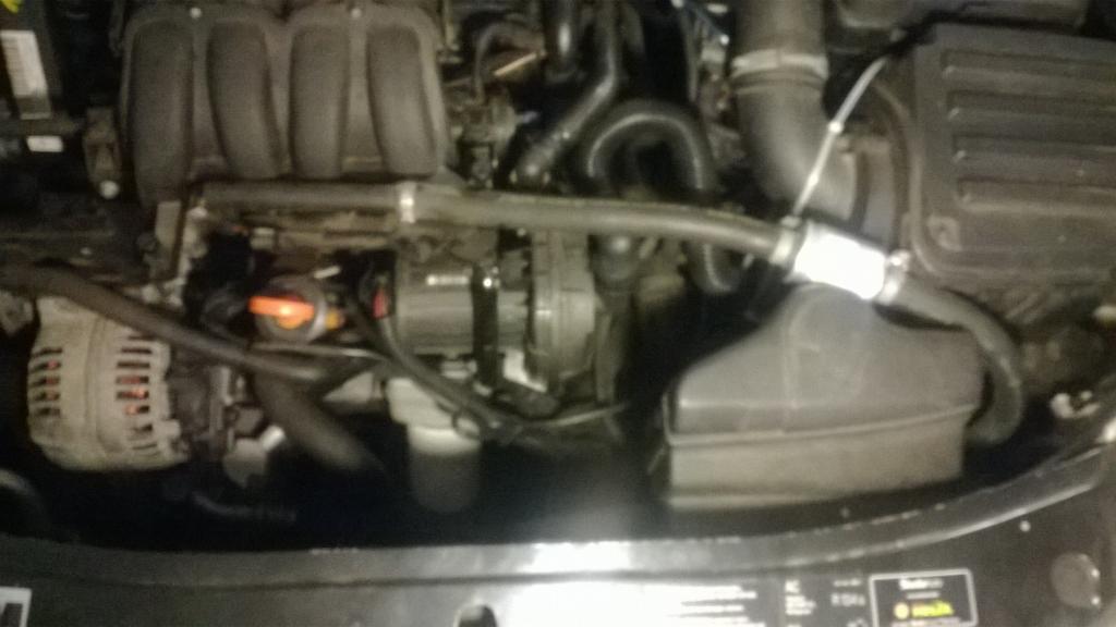

Paule je to dvojka z nl, pravda. U o1 to mam vpravo pod světlem to se da a i vstriky jsou vyresene lip, tedy tim myslim hadicky ke vstrikum, tady je to na doraz. Ten ventil a filtr je směrem dopredu no docela těsně u chladiče. Myslím vyndat tu trobku od filtru - vedení vzduchu,tak bych se tam asi dostal. No když jsem to viděl tak je to zralé vyndat chladič ale to mi přijde jako blbost.na te fotce je vidět tezavy držák cívky a víčko filtru s červenou trubičkou.no musím někde najít kde všude drží to sání a jestli ho vyndám horem nebo spodem, a jestli nemusím sundat podběh nebo nárazník, to je to co potřebuju vědět. Nemám zatím problém ale po těch km bych mel vyčistit ventil a filtr než pojedu třeba do zahraničí, tohle po ceste nijak neudělám kdyby se to ucpalo.Prikladam dalsi fotky, je to mazle z mobilu ale pro lepsi predstavu to staci.

Filtr plynné fáze máš pod rukama. Mám zato, že elektroventil de sundat zvrchu, nabízí se možnost sundání celého airboxu, což není sebevětší problém a potom ještě toho "nasávače vzduchu" u chladiče (alespoň tu první vrchní část). Je to asi už rok apůl co sem to dělal, vypadlo mě to z hlavy.

,az bude teplejs tak to zkusím udělat, sundám co si mi poradil. Snad ta trubka co je na nasávacím hrdle a vede dolů půjde z toho spodního kolena nejak vysoupnout. Takže horem, Díky Paule.
