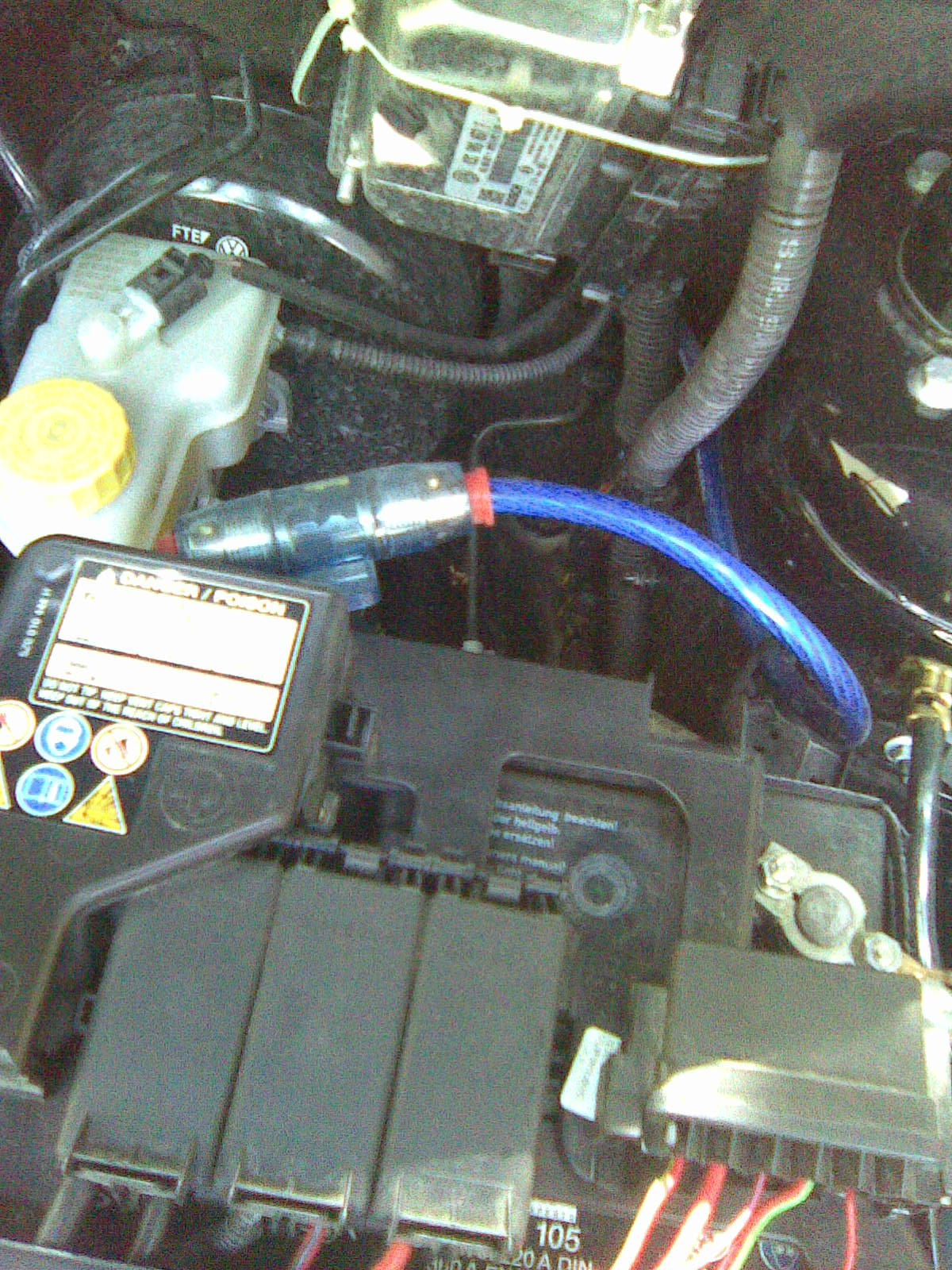

no trocha foto z montaze :)

Montáž zesilovače :palec2:

Tak konečně jsem se k tomu dostal abych vložil nějaké foto.
