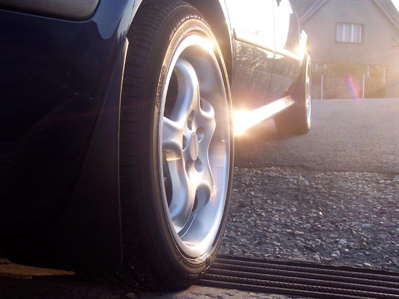

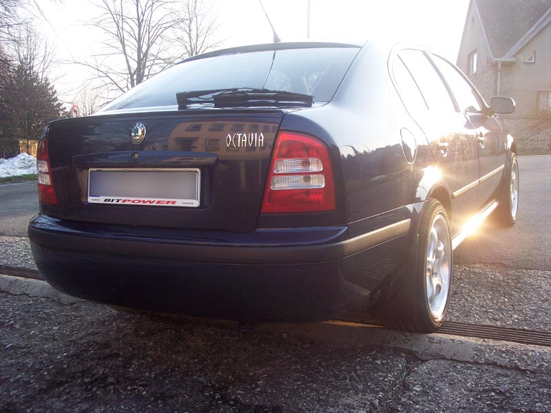

Tady máš Octavii 1 elektrony 8x17" ET 35 na gumách 225/45 R17. Měl jsem je na autě. Nikdy jsem neškrtl ani jednou!!! A to jezdím plný kufr. Vzadu dva chlapi. Teď už mám dokonce 3cm snížený podvozek, ale jezdím na 215x45x17, ale sehnal jsem 225 na zkoušku a zkusím je tam hodit a projet po dálnici v s plným kufrem. TAK JSEM ZVĚDAVÝ.
Ale počítej s tím jestli jsi tam máš 15" a změníš na 8x17 pneu 225 tak ti ztuhne řízení. Teď jsem měnil čepy řízení s tyčkama a čepy do ramen. Ale sedí to hezky a nemáš šanci v zatáčce chytnout smyk. Teda pokud ji neprolítneš ve 200km/h ;)

Nemám je zapsané. Jezdím hodně a zatím nic policajti neřekli. Většinou se dívají jen jestli je dobrý vzorek na pneu. Tím, že je to ET 35 při 225pneu a alu 8x17 budou už kola trčet trošku ven, ale neškrtneš nikdy. Jak jsem psal mám teď na 8x17 alu natažené 215x45x17 a mám o 3cm nížší podvozek(pružiny Eibach) a stačí to v pohodě. Ale hodně mi ztuhlo řízení o proti 15". ale mě to vyhovuje. Taky přemýšlím, že bych nasadil 225x45x17 (mám už jedny dojezdovky připravené na zkoušku.) Ale to už bude hodně vidět pro policejní oči. Taky jěště pořád přemýšlím jestli 215 vs. 225 ...?
