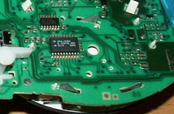

Návštěvník Vloženo 21. leden 2011 Vloženo 21. leden 2011 (editace) Rozebral bych budiky a ocistil uhlikove kontakty pod LCD a poradne zaaretoval jejich kovove drzaky Editováno: 21. leden 2011, autor: Návštěvník Necituj poslední příspěvek!!! Citovat
Mondstein Vloženo 21. leden 2011 Autor Vloženo 21. leden 2011 Ze by to bylo tim ? Jestli jsem pochopil dobre, tak ty kovove drzaky jsou pro kazdej displej zvlast. Ale to je mi prave divny. Ze by se to stalo u obou displeju naraz pres noc ? Neni mozny, ze by to udelala nejaka vlhkost ? Zkusim to teda vyndat, pokud to neni nejak extra slozity. Citovat
Návštěvník Vloženo 21. leden 2011 Vloženo 21. leden 2011 Neni to slozity, ale pokud jsi to nikdy nedelal tak nevim no Citovat
Mondstein Vloženo 22. leden 2011 Autor Vloženo 22. leden 2011 (editace) Dneska sem se vydal vyndat ty budíky z auta, vlezu do něj a oba displeje fungujou normálně. Tak ještě počkám, jestli se to bude opakovat. Tohle opravdu vypadá spíš na nějakou vlhkost (?) Editováno: 22. leden 2011, autor: Mondstein Citovat
