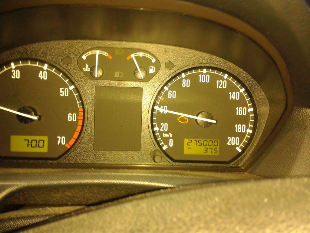

Moc pekne.....
Ale nieco tam mas posahane.
Dufam ze tu fotku nebudu vidiet nejaki odporcovia HTP :)
Krasny stav tacha.
mám zaslepený EGR, takže když to máznu, nejpozději do 100km se check opět rožne, takže neřeším, jen občas mrknu VAGem, jestli tam není i něco jiného ,než nízký průtok výfukových plynů :kol-46:
