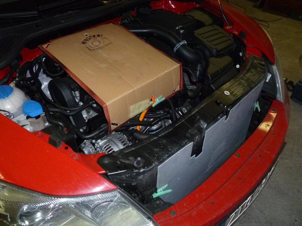

čaute, mám to takhle v autě, chladičová stěna je velmi dobře nařezaná a přilne 95%, větší průnik studeného vzduchu do auta je vpravo dole a je to kryt motoru, kde jsou 2 díry na průchod vzduchu do motoru.
na zkoušku jsem zkusil papírový karton na plastovém sání na motoru a zároveň jsem s tím přikryl vstřikovače, po 14km při -12°C auto nepřeplo, takže naprt
hledal jsem čidlo teploty vody u reduktoru a nenašel jsem ...
nevíte někdo kde je a jestli tam je ?
našel jsem na reduktoru bazmek, do kterého vedou vodiče, ale bude to asi ovládací elektroventil reduktoru
a poslední dotaz: červená šipka je teplotní čidlo vstřikovačů ?
