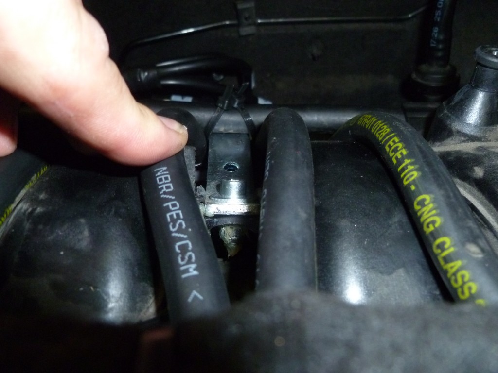

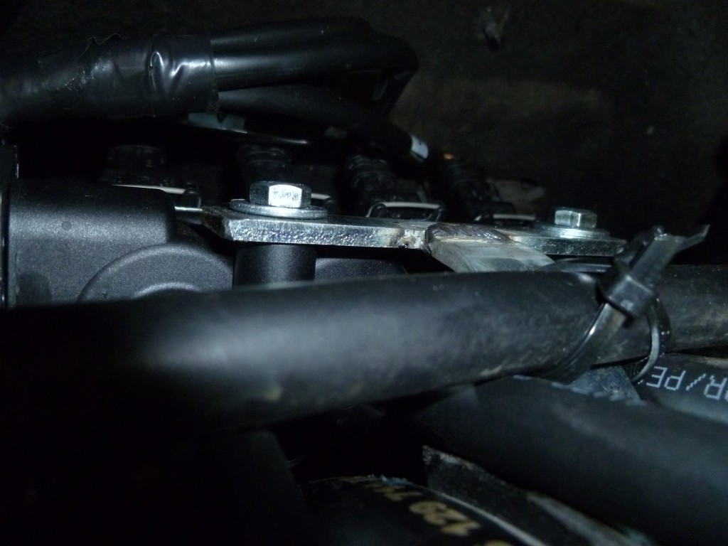

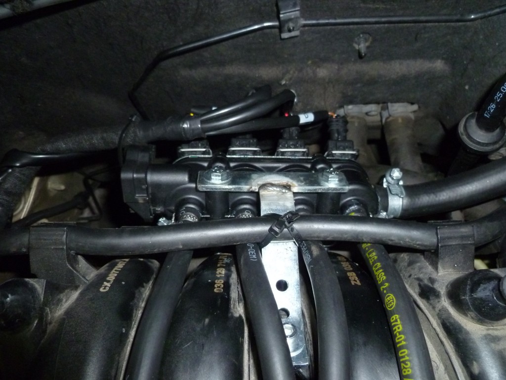

ne nejsou viz.fota

Zajímají mne ty silenbloky jestli to odhluční. Před chvíli jsem byl u firmy, která mne to dělala a od mi řek, že to nelze mít na silenblocích, protože je to umístěné přímo na motoře a že by se to těmi otřesy urvalo.
Ostatní systémy vstřikovačů jak od LOVATO tak od BRC prý vůbec tak hlučné nejsou. Lovato jsem slyšel u známého a vstřikovače jsem neslyšel.
LANDI prý nemá ve vstřikovačích gumu, ale naráží při pohybu vstřiku na kov, ten způsobuje takovýto hluk. U lovata a brc je guma která nedělá dojem zvuku kovového, ale za to prý se vymlátí (zničí) dříve, odpovídá i tomu cena a kvalita vstřikovačů.
Bajny u té octávky jsou též tak vsřikovače hlučné ? Popřípadě jsou uloženy na silenblocích ?
