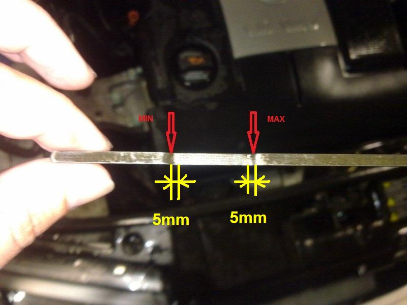

dnes mi menili olej a preliali, je nad ryskou, treba odliať, alebo to mam nechať tak , čo sa môže stať ?
jak moc to mas nad ryskou ? ;)
a dodavam ze na olejove vane je imbus ;) zadny TORX ;)
mali sme doma dve MPI-cka a na oboch boli IMBUS 8
co sa tyka prevodovky, je tam imbus 17-tka, tu som si vyrobil so sesthrannu 17 a gola orechu 17... jednoduche... nakolko taky imbus v beznej sade nenajdes... ;-)
ako je ohnutý ten odmerný pásik na akurát na hrane ohybu, čo je cca 5mm nad ryskou maxima
no tak to neni moc dobry ;)
mam dojem ze uz vyrobce udava ze jakmile je to nad ryskou nebo tesne tak je ohrozeni pro katalyzator ;) a nehlede na to ze ti klika muze narazet do oleje ;) coz taky neni moc dobry ;)
takze bych urcite doporucoval olej odlejt ;)
nie je náhodou ten ohyb značkou max.??...ak nie (lebo si presne neviem vybaviť detailne tú mierku),tak ma opravte
libero,... ano to je pise to ale i ACYLPIRIN,.... chce to jenom cist ;)
olej by mal byt presne v strede medzi dvoma priehlbinami na mierke... priehlbina horna je o cosi vyssie ako je vytlacena znacka... spodok takisto nizsie ako vytlacena znacka... ja som mal MPI 50kW 2001 a v rodine bola 50kW 2002 a mierky bola kazda ina, co sa tyka tvaru..asi to priebezne inovovali v S.A. :kol-32:
inak viac oleja, ako ma byt sposobuje aj vyssie tlaky na sucasti motora, cize ani z tohto hladiska to nie je dobre... pocul som, ze MPI boli na to citlive.. takze jednoznacne odliat/odpustit

z tejto vety som stále akosi mimo (možno tou pokročilou hodinou)
píše,že to má akorát na hrane ohybu..ale kde zobral,že to je cca 5mm nad max??
dám sem prílohu mierky oleja a nech nám to acylpyrin ozrejmí...inak si ten ACYLPYRÍN dám ja pred spánkom :kol-28:
post-62595-0-80348100-1336683751_thumb.j
on to myslel takto, si myslim... :kol-32:
post-50710-0-02198800-1336684468_thumb.j
Já mám v MPI 3/4 rozmezí měrky a neškodí to. Neriskoval bych takové množství oleje a upustil bych trochu. Ikdyž v HTP to rodičům v servise vždy nalejou až po okraj. Ale HTP je jiný motor že..
