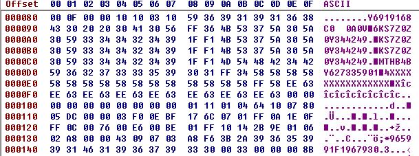

Je tu nekdo kdo potvrdi pin?
Octa eprom - 93c86 - myslim ze pin bude 02632
Upraveno od Host
Ahoj a proc pin nevyctes kabelem?
Honza
Ja se chci ujistit zda jsem vycetl dobre
Upraveno od Host
mas to dobre ;)
Dekuji :palec2:
A prosim jeste tyto -
Fabia 93c86
ctu spravne? pin 08177
Upraveno od Host
NZ :)
Dekuji :palec2:
Fabia 93c86
Upraveno od Host
potvrzeno SZ diky
