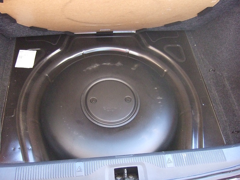

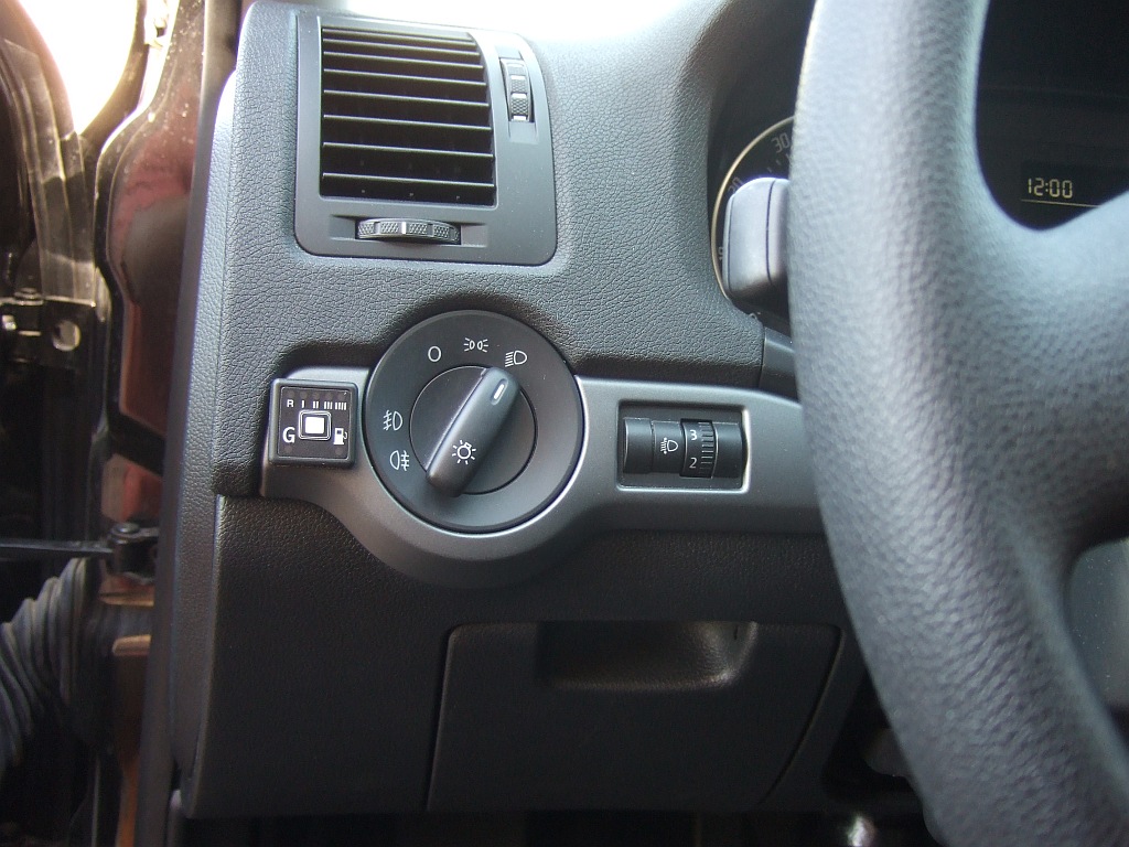

Tak som sa toto leto rozhodol ze don namontujem LPG.
auto: Octavia Tour II
Motor 1.4MPI, 59kW
kod motora: CGGA
zariadenie: Elpigas
Nadrz 56L. Realne sa da naplnit na 80% a to je cca 45Litrov (dojazd 550-600km)
dielna: MPGAS Hlohovec
Montaz trvala 1 den
Priemerna spotreba plyn 8L/100km (merana realne)
Priemerna spotreba na benzin:6,3L
Jednalo sa o individualnu montaz a preto vdaka poplatkom bolo namontovanie drahsie. Vybavovanie fungovalo tak, ze som poslal MPGASu kopiu technickeho preukazu a oni mi poslali postou vyplnene tlacivo ziadosti. To som zaniesol na prislusny urad a co som dostal som poslal zasa spet do MPGASu. Potom montaz. Potom zasa MPGAS posielal vyplnene ziadosti a ja som len zasa isiel zaniest ziadost a potom na policiu poziadat o zapis LPG. Vybavovanie bolo vdaka montaznej firme uplne zjednodusene.
Cena montaze + vsetky poplatky cca 1150 eur
Pre porovnanie montaz plynu rovnakej znacky s mensou nadrzou do Fabie 1 1.4MPI hromadne schalene je cena tusim 840 eur
Mam ale namontovane aj primazavanie ventilov JLM.
Po 4 mesiacoch pouzivania som najazdil na plyn 7500 km + nejake km na benzin. Zatial vsetko slape ok a bez ziadneho problemu.

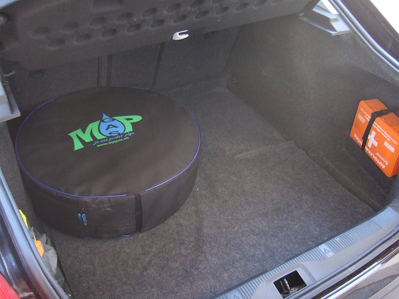

Zo zaciatku sa mi zdalo ze na plyn jazdi auto trochu lenivsie ako na benzin. Neviem ci to bolo zmenou pumpy alebo zabehnutim zariadenia ale uz to ide super. po 2000km som siiel na nastavenie lpg systemu (na pockanie - cca 30 minut). zatial som s lpg namixmalne spokojny. jedine negativa su nemoznost parkovat v podzemnych garazach a namiesto rezervy mam nadrz. rezervu mam zatial v kufri. sice to nevypada, ale zaberie riadny kus v kufri. planujem dokupit sadu pre automaticku opravu defektu - cca 50 eur.
zatial spokojny :)

Pekna prace, otazka je, jak ti to jede, kdyz mas 50KG v kufru + rezervu (musi to byt znat oproti stavu predtim). Mam stejne auto, ale bez rezervy a uz i tak to je liny.

Nejpěknější na tom je ten potah na to kolo!!!

ridici jednotka mi prisla taky zvlastne umistena :)

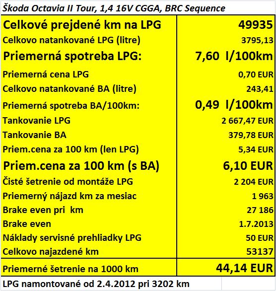

tak k rovnakemu autu s rovnakou motorizaciou pripajam detailnú štatistiku po prejdení 50.000 km na plyne, zatial bez akýchkolvek zavahani.post-77956-0-24988000-1399277029_thumb.p
Jozef tomu se říká statistika.Máš to pěkně udělané.
Vdaka,
je to moje prve auto na lpg a siel som do toho takmer hned po kupe noveho auta,  tak som si to chcel odsledovat. A ta statistika to je profesionalna uchylka, mam k tomu aj histogram, x-chart, a sledujem aj plavajuci priemer z posledných piatich tankovani, dalo by sa vyhodnocovat aj x dalsich udajov, ale načo,... podstatne su usetrene Eura.
graf v excelu..??? :kol-29:
