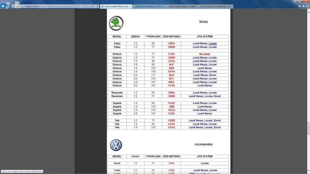

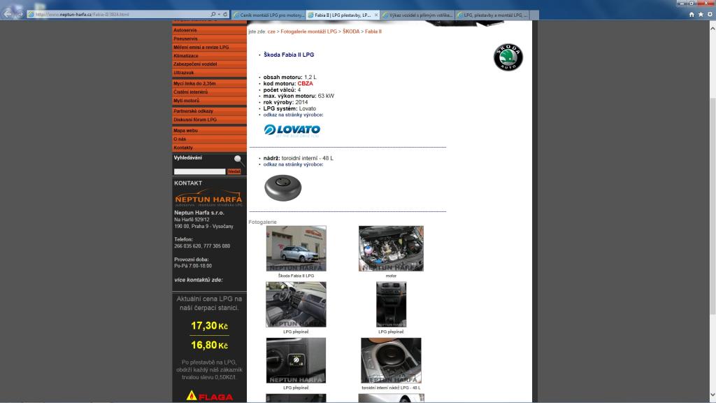

Mam Fabii 1,2 a rozhodl jsem se že ji nechám přemontovat na plyn. Dozvěděl jsem se že muj motor má TSI model CBZA a přestavba asi bude dražší. Našel jsem že tady je několik lidí který vo plynu dost znaj. Prosím poraďte. Nechtěl bych to zadat nějakým patlalům. Našel jsem odkaz na Neptun Harfa, post-91272-0-05933100-1416661969_thumb.j ty už asi to auto dělaly maj to vyfocený ve fotogalerii post-91272-0-44201700-1416662005_thumb.j . Pak jsem našel Magicacustic kterej má na stránkách úplně stejný auta který směj na plyn přestavět jako má Neptun post-91272-0-54708000-1416662059_thumb.j . Zarazilo mě, že z jejich seznamu je odkaz na stejný fotky jako ze stránek Neptunu. Tak kdo to auto dělal? Nebo jsou ty firmy propojený a jenom nás voblbujou a tahaj z lidí peníze? Ceny mají stejný, ale ten Magicakustik toho nabízí víc, má větší výběr. A taky jsem na jejich strávkách našel že se přejmenovaly na Magic AGC s.r.o. Nevíte jestli to znamená že je koupila některá z těch dvou firem autoplynu ze Strakonic? Nejak se v tom nevyznám a potřeboval bych poradit jak to je, abych auto nesvěřil nejakejm patlalům nebo nováčkům. Tak vám dík za radu. Ani nevim jak dál. Pepa Navrátil

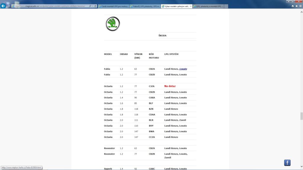

Mam Fabii 1,2............ Nechtěl bych to zadat nějakým patlalům. Našel jsem odkaz ........... Pak jsem našel............... Zarazilo mě, že z jejich seznamu je odkaz na stejný fotky jako ze stránek .......... Tak kdo to auto dělal? Nebo jsou ty firmy propojený a jenom nás voblbujou a tahaj z lidí peníze?.............Nejak se v tom nevyznám a potřeboval bych poradit jak to je, ............nevim jak dál. Pepa Navrátil

Tak za prvé, nemáme nic společného s druhou zde uvedenou firmou. Přesto jsou seznamy, které uvádíte zcela totožné. Seznam přímovstřiků které máme na stránce naší firmy vytvářel kolega, až jsem se divil, proč to dělá tak pracně. Mohl zveřejnit .pdf soubory tak jak to uvádějí jednotliví výrobci. Ale chtěl tam mít postupně doplněné aktivní odkazy na ty vozy, které jsme přestavovali a máme v naší fotogalerii. Proto bezpečně vím, že uvedený seznam je naším dílem (a dá se to dokázat i jinak). Seznam uvedený na stránkách konkurenční firmy je zcela identický, včetně odkazů. Pokud se někdo chlubí naší prací, asi by se to dalo nazvat krádeží. Já osobně bych to nazval prasárnou. Jestli to udělal pouze „najatý správce stránek“ nebo někdo jiný pro mě není podstatné. Ani nezkontrolovali, že jsou ve zveřejněném seznamu zařízení, která nemají v ceníku (Zavoli) a naopak jiné systémy které mají v ceníku, nejsou na seznamu.

no to je teda husty.  Este jsem m nasel jednu firmu z prahy, maj vic pobocek LPG Coubal tak uvidim kdo me da dobrou nabitku. jestli je to s tim magicagc pravda tak je to fakt svinarna. diky za rady, ke karlovi to mam moc daleko, ale asi je to machr.
