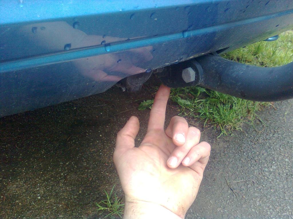

A co takhle zadek auta zvedat za tažný zařízení? A mít rovnou obě zadní kola ve vzduchu? Mam na autě originál škodováckou neodnímatelnou kouli a na tomhle místě to k tomu přímo vybízí.

nosnost tažného ve svislém směru je 50 kg, ne 600 :)
Mi v jednej dílně řek kluk, že to za tu konstrukci tažnýho normálně zvedá. Asi jinej oddíl. Budu muset napsat do škodovky.
