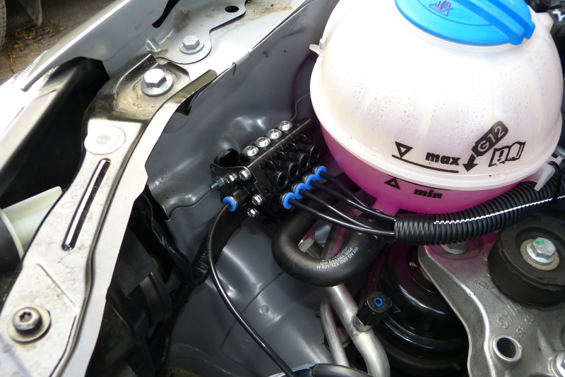

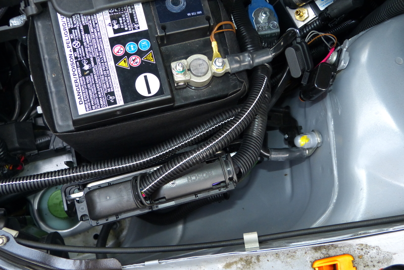

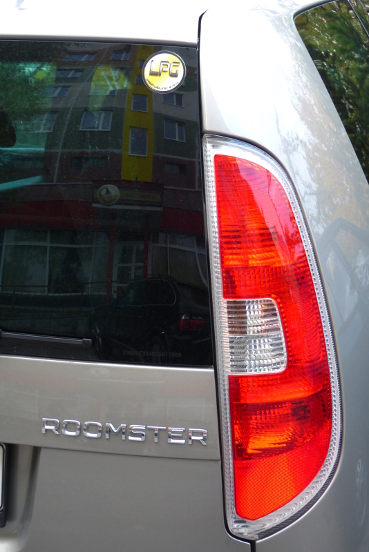

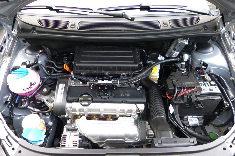

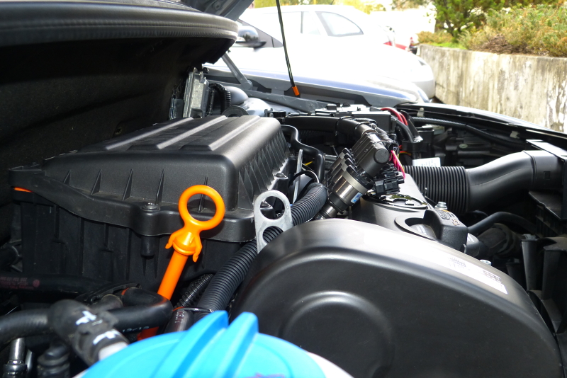

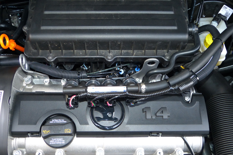

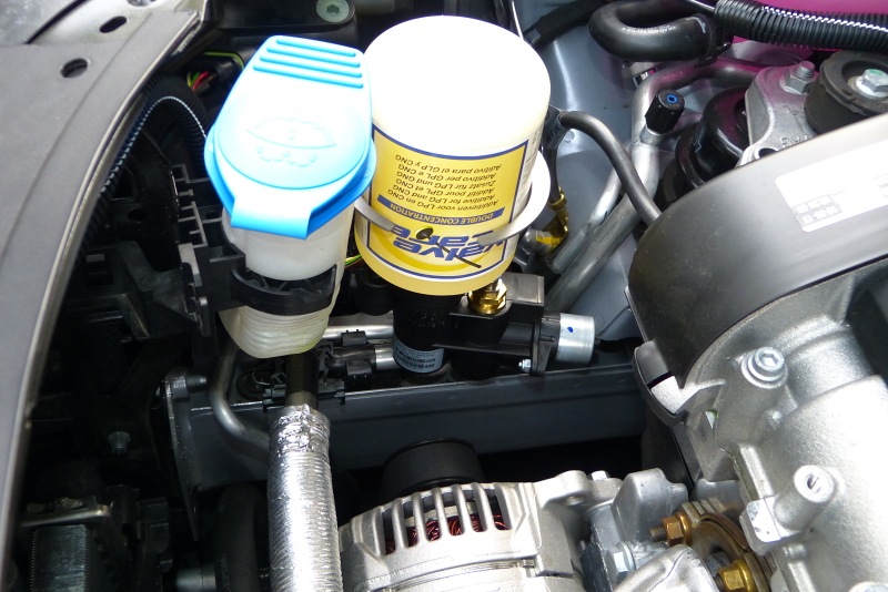

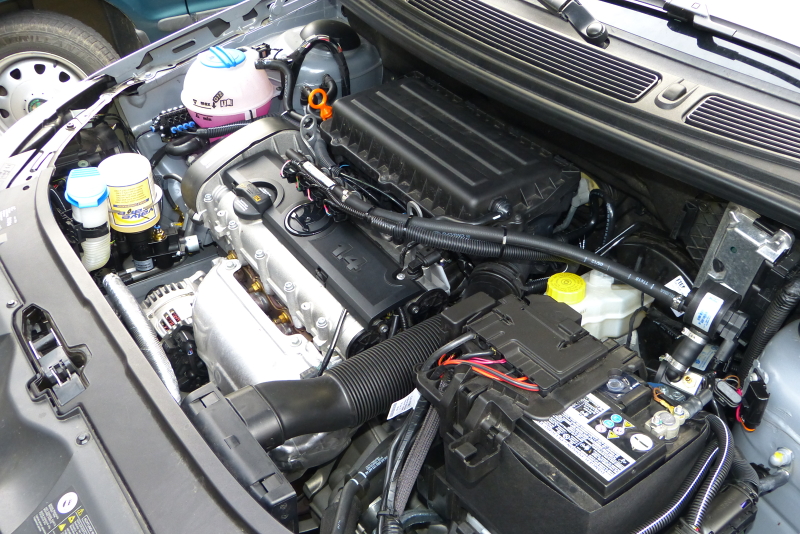

Rád bych se pochlubil LPG zástavbou do mého Rooma MY2013 1.4 16V 63kW CGGB a systémem Prins VSI 2.0 s ochranou ventilů Prins ValveCare. Dole najdete bohatou fotodokumentaci. Tento systém je v mém typu auta asi poměrně málo rozšířený, tak snad to někomu třeba v budoucnu pomůže při rozhodování o přestavbě.
Ještě pár údajů o samotné přestavbě:
- doba montáže 2,5 dne u spol. LPG Refueling s.r.o. (viz www.lpgfrystak.cz)
- celková cena 27.900,- Kč za VSI 2.0 + 4.900,- Kč za ValveCare
- nádrž je GZWM 51 litrů, plynový ventil OMB, multiventil a přípojka plnění Tomasetto, regulátor Prins, ŘJ Prins (Bosch), vstřikovače Keihin (blue)
Po prvních 100 km spokojenost, systém šlape jako švýcarské hodinky (proto jsem je taky zahodil..), tak uvidíme dále. Trochu mne akorát překvapila hlasitost cvaknutí ventilu v nádrži při přepnutí na LPG, ale jel jsem bez horního plata a chystám na podlepení koberce v kufru 1 cm molitanem, tak pak ještě dodám foto jak se mi to povedlo a hlavně jestli to pomůže aspoň trochu k odhlučnění.
P.S. už za pár dní bude víčko a příruba přípojky plnění na nárazníku v laku - aby to mělo taký úroveň :kol-47:

u mého slyším cvaknutí také dost výrazně, s tím nic asi nenaděláš. Jinak hodně spokojených kilometrů :kol-47:
proč ochranu ventilů???Tyto  motory z produkce VW nidy neměly a nemají problém s ventily...
no to jsem si také v duchu říkal, jestli to nebyly vyhozené peníze, ale jak se říká: proti gustu ....

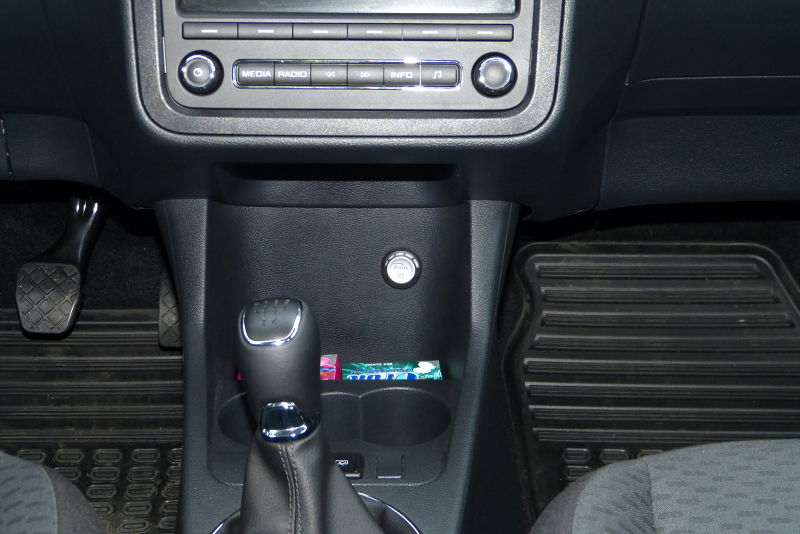

no.....nevím. Ten přepínač si myslím, alespoň pro mě, je na nevhodném místě. Ano. Je schovaný, ale v noci by mě svítil do očí. A přepínaní za jízdy asi také nic moc. Karel /přiznám, že se mě ani neptal/ :kol-46:  mi ho namontoval na dosah ruky před parkovací brzdu na středový tunel a dnes bych ho už nikde jinde nechtěl. :kol-47: V noci mi kontrolky nesvíti do očí a když potřebují přepnout, tak na přepínač krásně poslepu dosáhnu. :kol-28: Jinak přejí mnoho šťastných km. Od Karla.lpg mám BRCko a najeto bez problému /ťuk...ťuk/

Snažil jsem se toho zjistit co nejvíce o LPG v autě a fakt je ten, že tam je jiné spalování než na benzín a hlavně výfukové ventily jsou dost zatěžovány. A pak už to mám tak v krvi, že mám radši věci "naddimenzované" než obráceně. Samozřejmě podle měřítka přínos/cena. Cena 4.900,- Kč za ten systém ValveCare byla pro mne z hlediska přínosu akceptovatelná. A pokud jde o další náklady s tím spojené -> 0,5l náhradní náplň za cenu 420,- Kč podle zkušenosti vydrží min. 11 000 až 15 000 km (dávkování řídí ŘJ podle zátěže motoru). To je 0,03 Kč na km a to mi za ten, opět testy ověřený, přínos opravdu stojí. A na konec - jeden docela šikovný montážník mi říkal, že třeba u HTP motorů měl do doby, než začal k tomu automaticky dávat podtlakové mazání Flashlube, problémy. Po přimazávání je klid.

byl by jsi překvapen a jsem si jist, že by ti to nesvítilo do očí. Fígl je v tom, že přepínač má v sobě světelný senzor podle kterého provádí korekce osvětlení. Dá se deaktivovat, ale mám ho aktivní. To místo jsem původně vybral se záměrem, že mi to v noci bude osvětlovat tu přihrádku, ale nakonec jsem dal přednost pohodlí za jízdy a místo už nechal. Je tak akorát, abych viděl přes hranu kde končí středový panel. A pak, nepředpokládám, že bych přepínal nějak často na benzín a zrovna za jízdy - proč?

Pokud jsou namahany vyfuk ventily jak pises tak je ti primazavani k prdu, protoze se primazavaji saci ventily ;-)
  • Autor
V příloze je dokument o testování ValveCare, tam je vše popsáno jak funguje, metodika, závěr. Případně další alternativa montovaná do vozidel LPG - Flashlube na odkaze zde http://ochranamotoru.cz/flashlube-ochrana-motoru-test-htw-flashlube-valve-saver-fluid.php nebo zde http://ochranamotoru.cz/flashlube-ochrana-motoru-test-aditiva-lpg-cng-electronic-valve-saver-kit-valve-saver-kit-valve-saver-fluid.php
ValveCare_Test.pdf
podle mne zbytecnost, dava se tam pristrik benzinu a motory 1.4 nemely nikdy problemy s provozem na LPG.. tyto motory jsou provozem na LPG za ty roky provereny .. dle me vyhozeny penize.. ale kdyz na to nekdo ma, proc ne..je jasny, ze prodejce bude tvrdit ,, na ochranu kotoru, pokud chcete mit jistotu, dejte.,, mne uz drabal kamoš plynař proč mam pristrik na svym tartarini, že to je zbytečny.. tak ale ja chtěl mit taky jistotu, tak jsem to montaznikovi nakazal aktivovat, i kdyz i on mi rikal, ze to je zbytecny..
